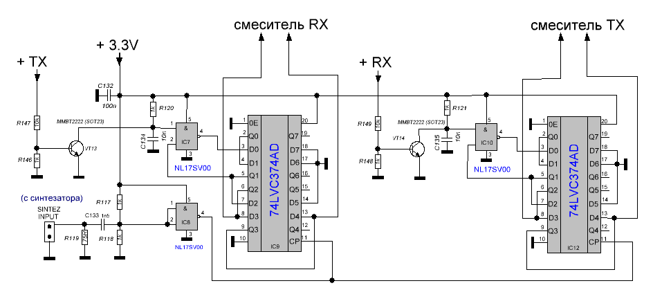

Witajcie drodzy przyjaciele!
Od dłuższego czasu obserwuję twój temat rozwoju. Mam duże zainteresowanie.
Problem tradiowo dublowane na wszystkich pasmach polega na zastosowanej rasschipitele faz „przeciw Johnson” (to szerokie pasmo). Na chipie 74XXX74. Schemat ten jest szeroko rozpowszechniony na świecie, ponieważ jest prosty. Ale to NIE jest poprawne (błędne) rozwiązanie problemu uzyskiwania sygnałów 0 i 90 stopni! Ten błąd występuje w Internecie od wielu lat.
Podstawowa zasada działania "„przeciw Johnson" na układach serii 74XX74 ZAWSZE powoduje błąd większy niż 2 ... 5 stopni. Z tego błędu wynika, że ​​zawsze tłumienie kanału lustrzanego na poziomie implementacji sprzętu będzie zawsze gorsze niż 40dB. Niski poziom tłumienia zakłóceń lustrzanych będzie zawsze, nawet jeśli część elektryczna 2 kanałów 0 i 90 stopni zostanie wykonana idealnie i równo na poziomie napięcia.
Ten problem występuje w wielu prostych konstrukcjach SDR. Takich jak transceiver SoftRock, M0NKA i wiele prostych schematów rozproszonych w Internecie.
Na dużym komputerze domowym problem ten rozwiązują silne zasoby obliczeniowe. Ale tylko w trybie "odbioru". W trybie "transferu" problem pozostaje i rozwiązuje go w prosty sposób (w szerokim paśmie częstotliwości), chyba że zmienisz schemat licznika Jonson!
To nie jest bezpodstawna teoria lub fikcja. Nasi amatorzy radiowi od kilku lat pracowali nad ulepszeniem schematu SDR-1000, aby uzyskać maksymalną charakterystykę elektryczną z prostego obwodu.
Liczne eksperymenty dowodzą poprawności tego, co napisałem powyżej.
Istnieje kilka innych schematów, które dają bardzo mały błąd w stopniach w kanale 0 i kanale 90. Jednak schematy te są bardzo mało skomplikowane.
Patrzę i widzę, że programiści poświęcają bardzo dużo czasu i wysiłku na chęć rozwiązania problemu tylko w sposób programowy. Ten problem jest bardzo trudny dla małego zasobu procesora STM32F407. Ale ten problem jest rozwiązywany dobrze i po prostu przez sprzęt.
Piszę z tłumaczeniem Google. Mam nadzieję, że rozumiesz znaczenie mojego listu.

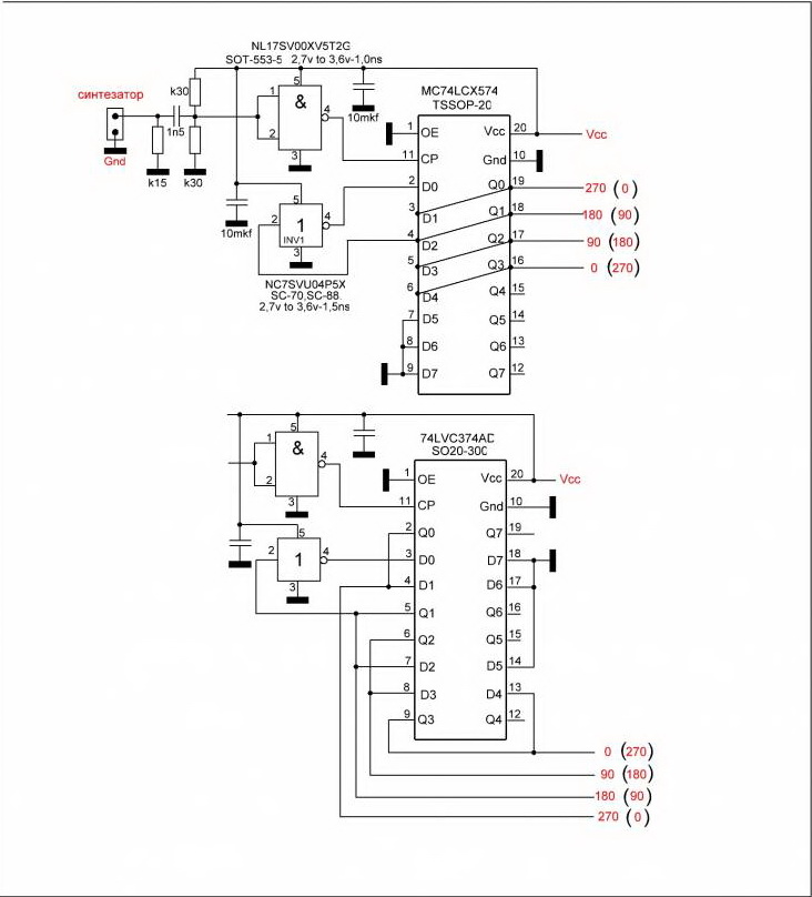

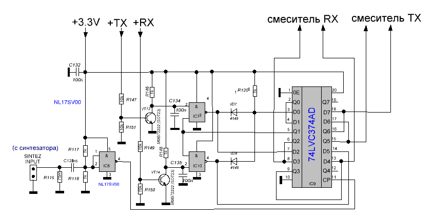

Kilka opcji rozwiązania problemu kanału lustrzanego w dołączonych obwodach.
Several options for solving the problem of a mirror channel in attached circuits.
