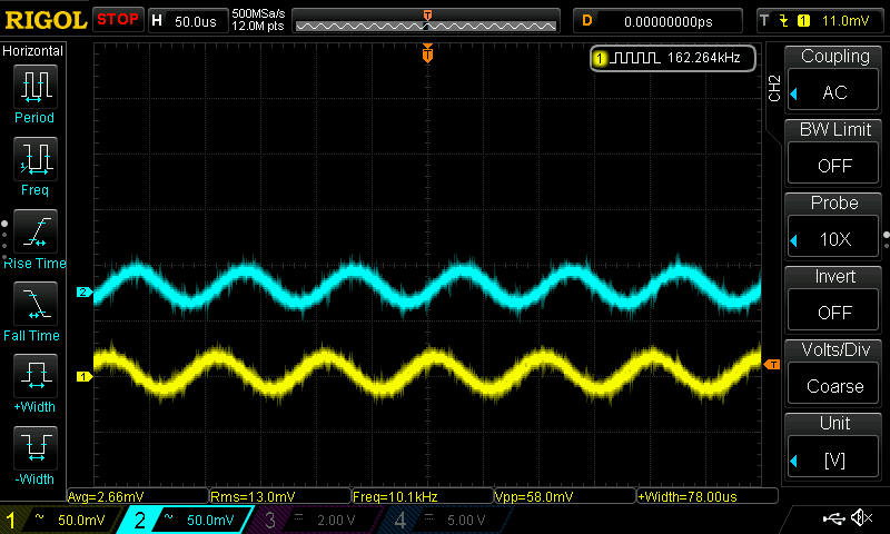

Płytka mcHF v0.4
sygnał S9
generator 3.715MHz, mchF 3.718MHz
xlate -12kHz
Kanał 1: I demod (#5 na złączu P1)
Kanał 2: Q demod (#4 na złączu P1)
Z czym masz problem?
