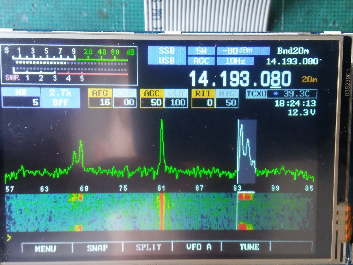

Hej,
Trafił mi się ciekawy egzemplarz płytki czerwona RF mcHF v.1.1. Czułość OK, moc w porządku. Kłopoty opisałem w poprzednich postach. Sławek i inni Koledzy sugerują brak zrównoważenia obydwu mieszaczy, ale zrównoważyć się nie daje ani TX, ani RX. Zbudowałem kilka RF mcHF, Eagle, SParrowa i coś takiego trafia się po raz pierwszy. Kolejna ciekawostka, która występuje od czasu do czasu, nie dla każdej stacji, przy odbiorze to druga wstęga -24 kHz od odbieranej częstotliwości. Występuje tylko dla ustawienia w menu RX IQ Auto Correction ON. DLA OFF nie widzę. Może ktoś walczy tak jak ja?
No i zadam tradycyjne pytanie: Ktoś coś wie?
73 Staszek SP2GNB
