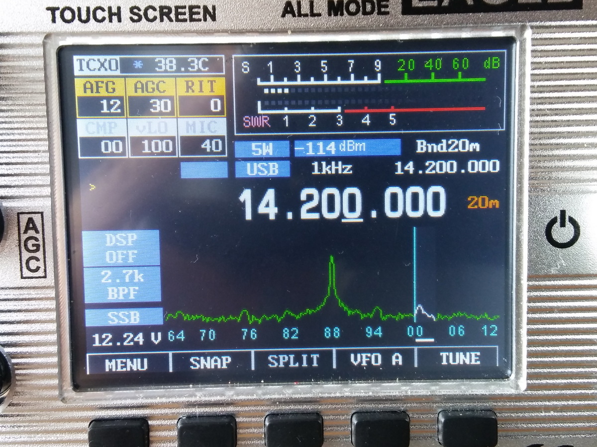

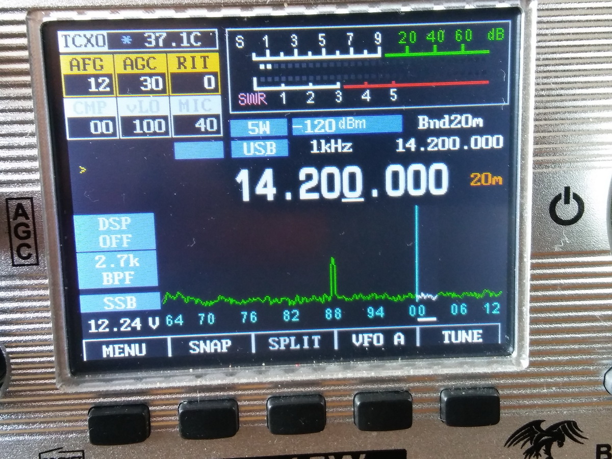

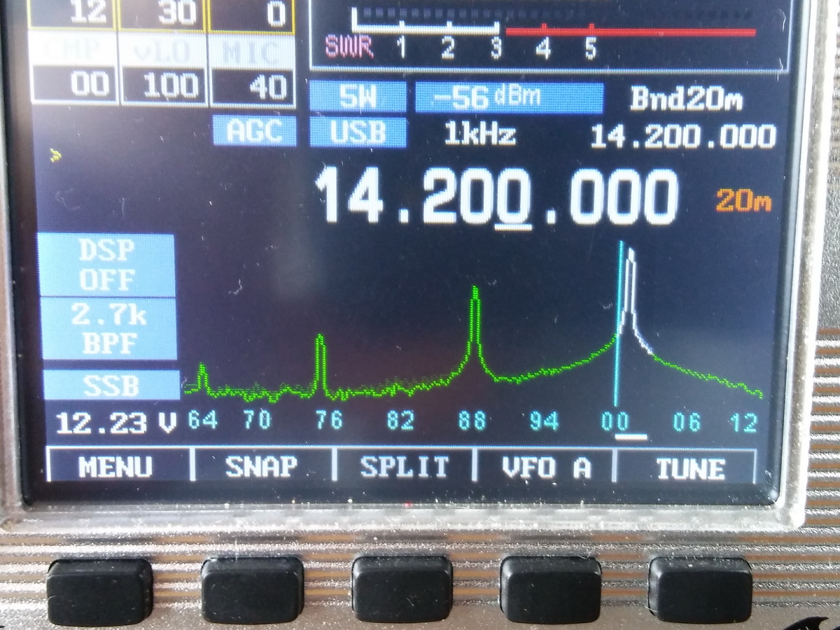

Hej,
Może nieprecyzyjnie się wyraziłem, może nie cieknie, może przenika na około. IMHO sygnał po dzielniku /4 dostaje się do:
1. na BPF (we lub wy), albo
2. na wejście predrivera, albo
3. nie sądzę, aby na driver
Drogi przenikania jeszcze nie znam, szukanie oscyloskopem nie jest jednoznaczne...
Ciekawostką jest to, że obserwuję sygnał -12 kHz na kontrolnym SDRze lekko sprzęgniętym z anteną badanej płytki...
Najpierw zaekranuję VFO+dzielnik/4 i BPF i bedę szukał dalej. Poinformuję o wynikach...
SDR w opcji RX:
Wciśnięte PTT:
Wciśnięte TUNE:
