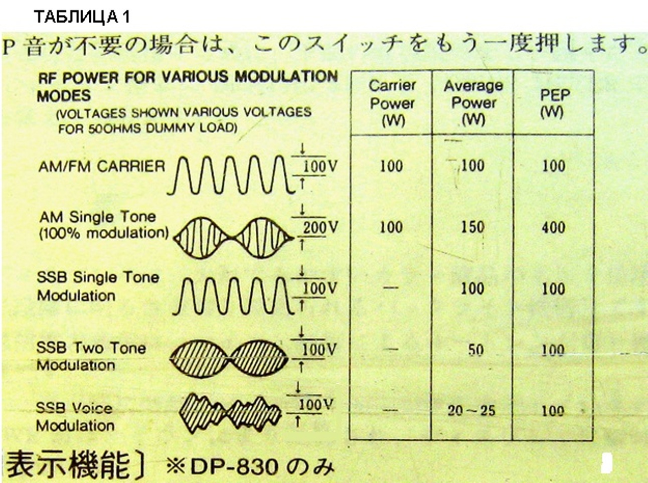

(20-08-2018 10:12)SP9BSL napisał(a):  Witaj Staszku,
zabawne bo w kwesti mocy wyjściowej i jej stosunku przy strojeniu do używania z mikrofonem, mieliśmy w klubie we czwartek dyskusję Smile
Może ten obrazek nieco rozjaśni to zjawisko.
Zjawisko to jest mi znane od czasu zbudowania pierwszego nadajnika SSB na początku lat 70 ubiegłego wieku... Moje wątpliwości wynikały z tego, że byłem zdziwiony pracą miernika mocy SDR, co wynikało z przyzwyczajenia do faktu prezentowania mowy na poziomie 85-95% Pmax fabrycznych TRXów.
Teraz, po rekonfiguracji stanowiska wiem, że:
- przy nastawie 5 W moc w szczycie osiąga +- 4,8 W
- skuteczność mojej mowy to góra 35% przy kompresji 05.
I wracając do do wskazań TRXów fabrycznych sądzę, że one pokazują moc szczytową w modus operandi: szybko do góry, powoli na dół.
Fajnie by było, gdyby OVI miało tak samo...
