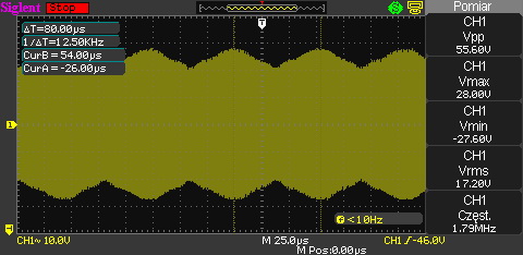

Czy któryś z Kolegów podłączył UI OVI40 z jakąkolwiek wersją RF mcHF?
Czy uruchomił tor nadawczy? Jeśli tak, to z jakimi rezultatami?
Podłączyłem RF mcHF, czerwoną wersję RF, do odbiornika nie mam zastrzeżeń, natomiast po naciśnięciu PTT pojawia się sygnał F-12 kHz, który:
1. ma moc 50 mW, czyli bardzo dużo, na niektórych pasmach nieco mniej
2. nie zmienia mocy mimo regulacji PA, trochę na BIAS PA, ale to normalne,
3. nie podlega regulacji I/Q,
4. na nic nie reaguje.
Na widmie sygnału stoi niewzruszony prążek, na każdym paśmie...
Sygnał na oscyloskopie jest zmodulowany jak niżej:
Pytam, bo nie znam genezy takiego sygnału i nie wiem gdzie szukać, na oryginalnej UI OVI40, czy gdzie indziej... i nie jest to błąd programu, bo np. w Eagle Artura tego zjawiska nie ma...
