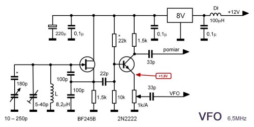

Zasadnicza część transceivera zrobiona.
Pozostało VFO... (obraz w załączniku) Jaki rezystor zamiast potencjometra 1kom wstawić na stałe by TRX chodził bez problemu ?
