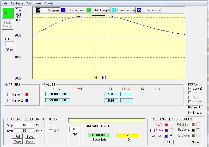

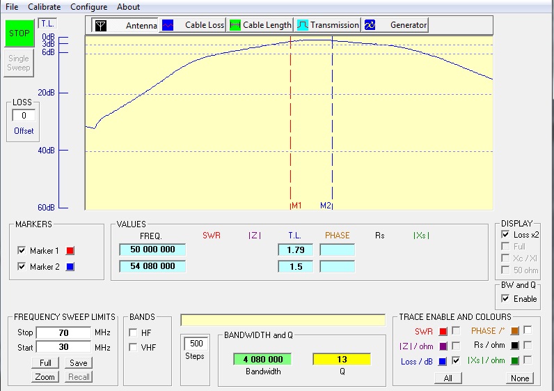

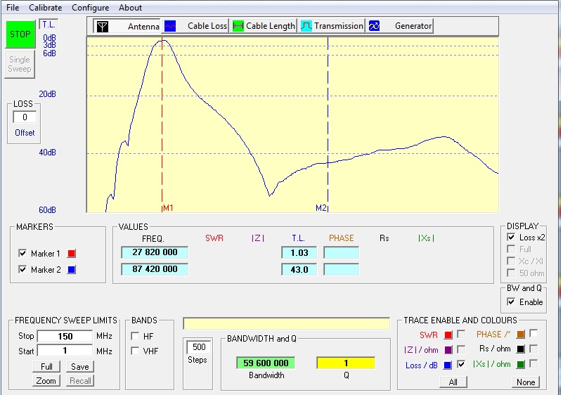

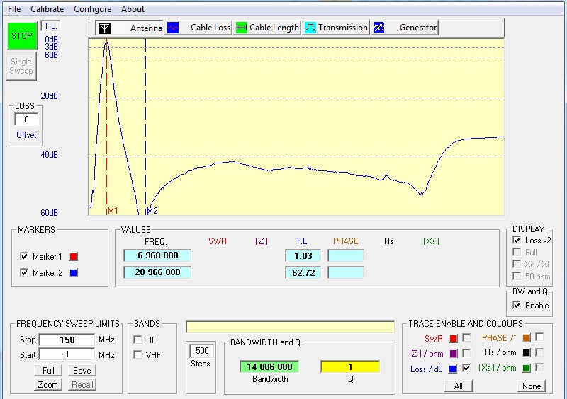

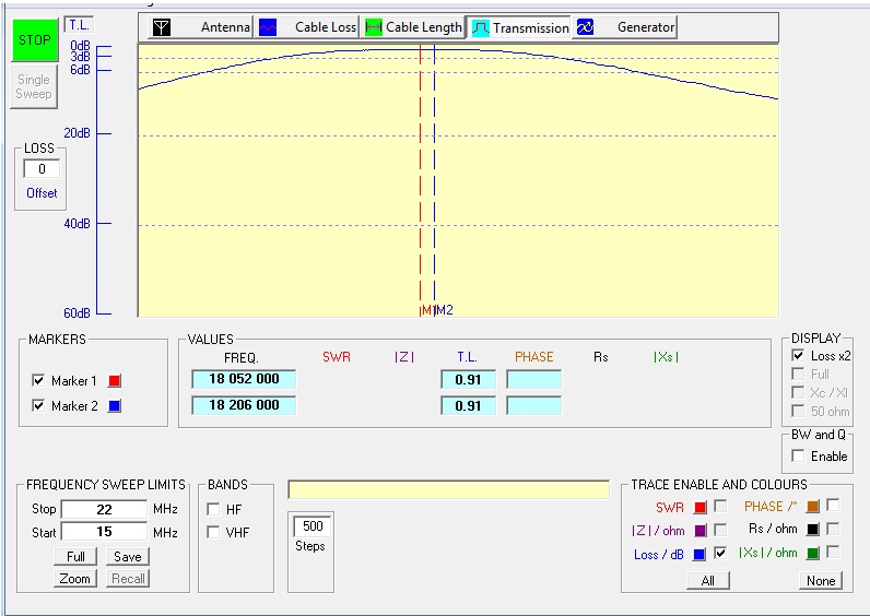

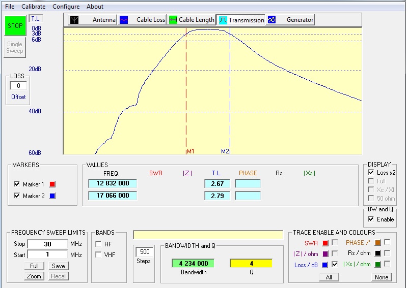

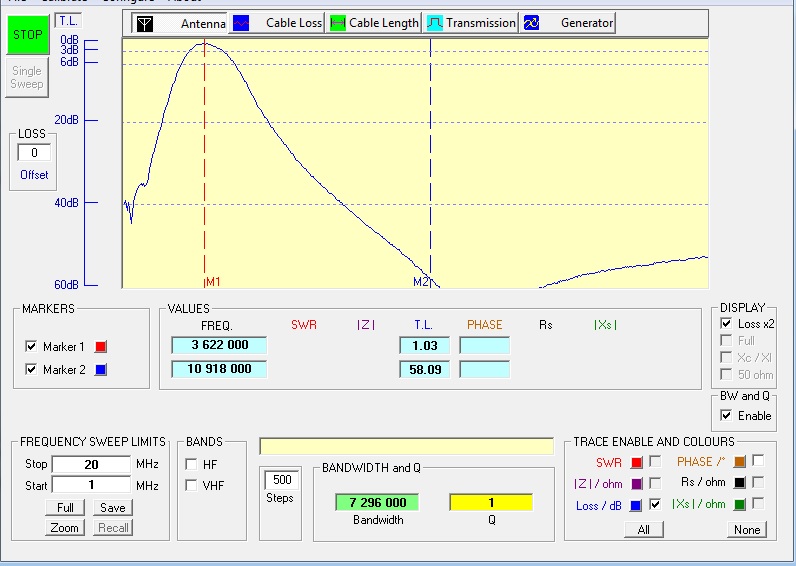

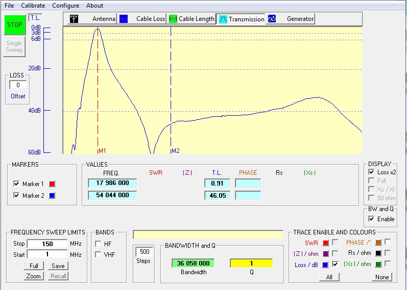

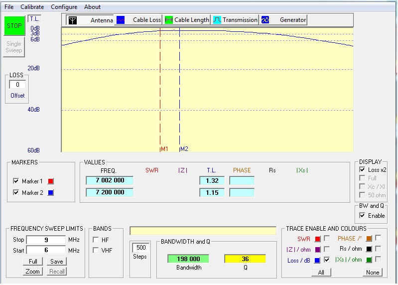

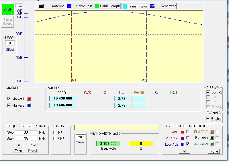

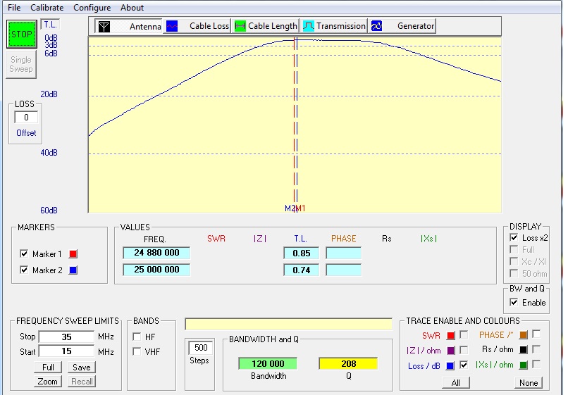

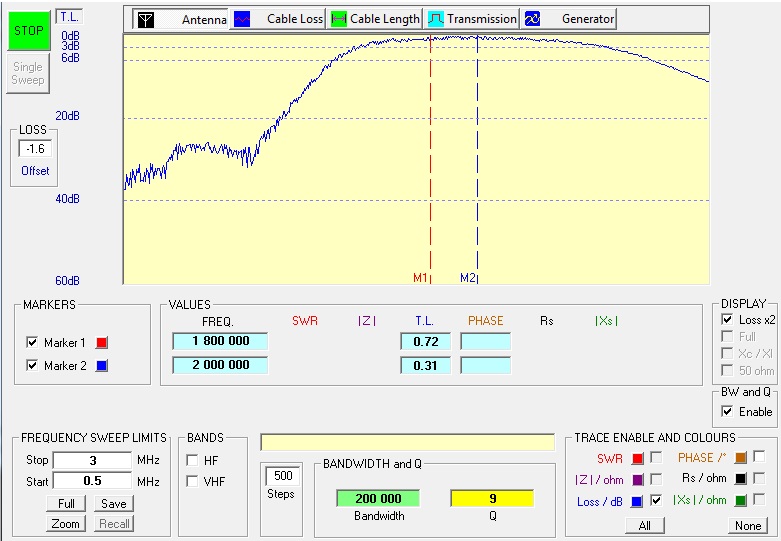

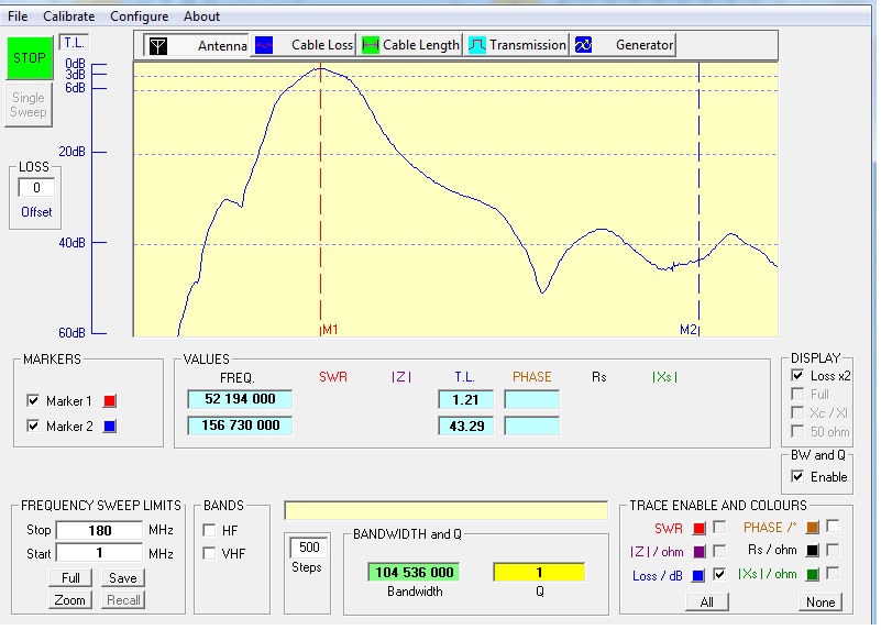

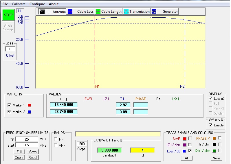

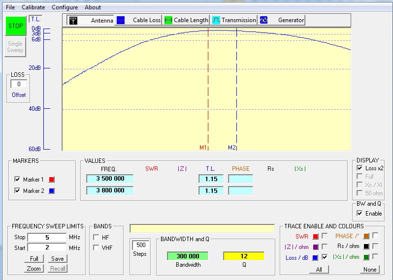

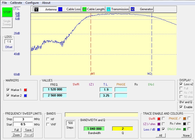

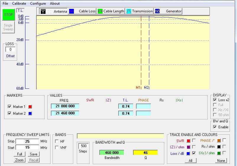

Bogdan tu chodzilo mi bardziej o pokazanie ksztaltu i ewentualnie tlumienia w zaleznosci od uzytych kondensatorow. Bede mial troche czasu to wrzuce ze znacznikami tlumienia, szerokosci, harmonicznej. Pzdr.
Dorzucam ch-ki:
cd..
İmage İmage İmage İmage İmage İmage İmage İmage İmage İmage İmage

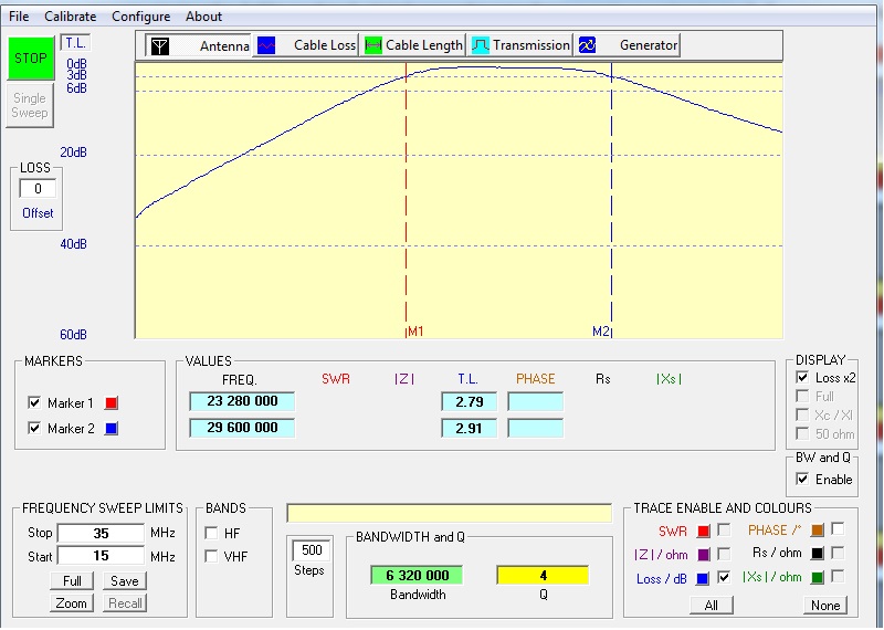

Wrzucałem po kolei, a wyszło inaczej.
İmage İmage İmage İmage İmage İmage İmage İmage İmage İmage İmage İmage İmage İmage İmage İmage İmage
