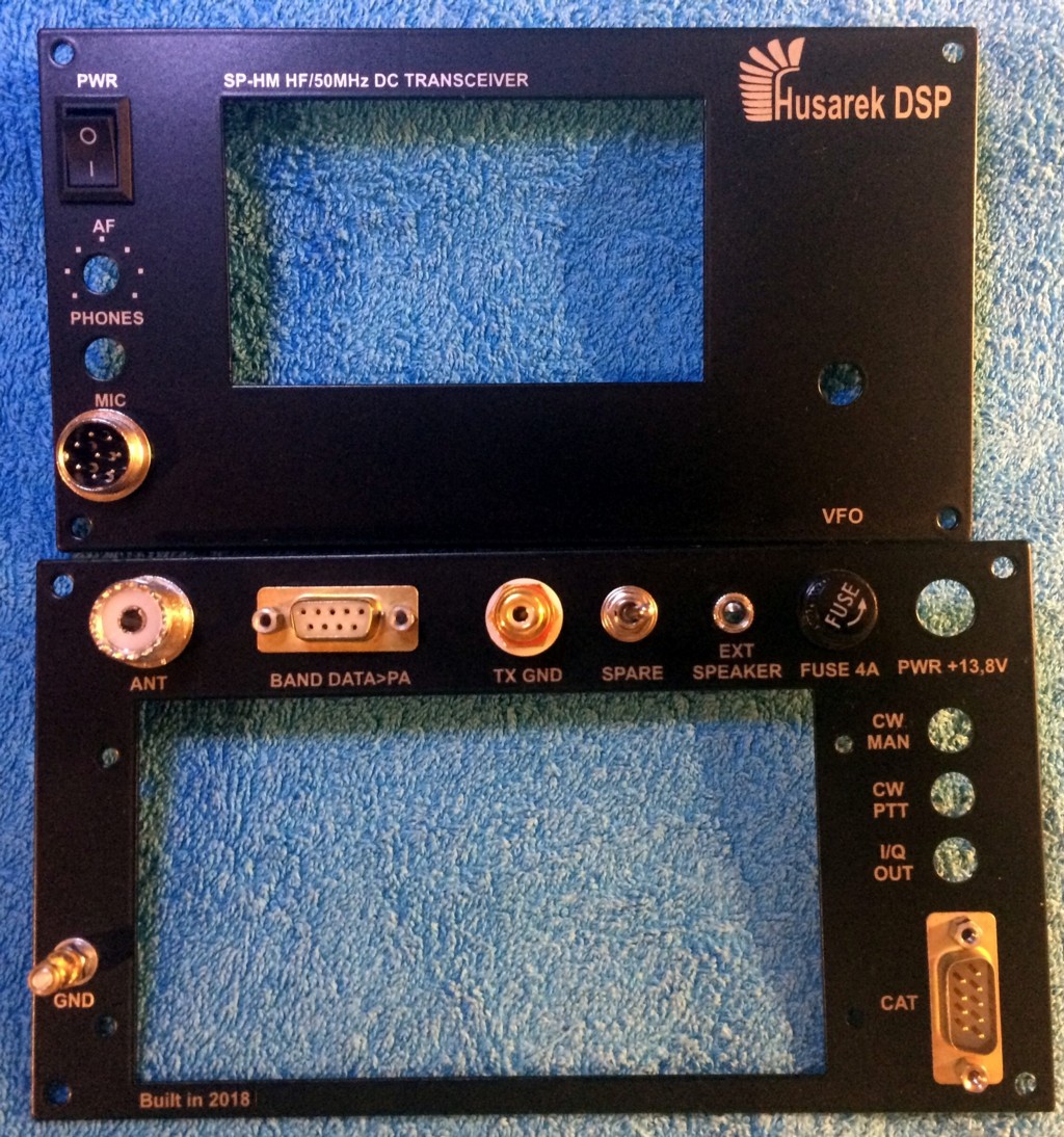

Dobry wieczór Koledzy,
Kosztorys na sitodruk grafiki na front panel i back panel dla HDSP, to 90 zł koszt przygotowania samej matrycy + koszt samego nadruku kolor biały na obu płytach 10 zł, metoda opłacalna przy dużej ilości. Ja w końcu zdecydowałem się na wykonanie nadruku na płytach HDSP metodą grawerską laserem CO2, koszt 25 zł za obie płyty czas oczekiwania z dnia na dzień.
W załączeniu zdjęcie (wykonane komórką, słaba jakość) oraz spakowany projekt front panelu i back panelu HSDP w Corelu X13, można z tym iść do jakiegoś zakładu usługowego świadczącego usługi grawerskie metodą laserową CO2 i tam złożyć zamówienie. Sprawdziłem i polecam.
