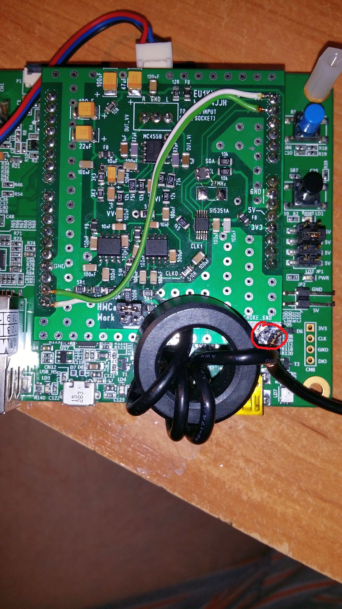

ok wgrałem gotowy "2018-04-11 hg revision 343 (42c3d2323f3b)" ze strony autora. Objawy takie same. Zauważyłem że duża różnica w kanałach pojawia się tylko po przylutowaniu masy kabla w rogu płytki /zaznaczone na czerwono/ nie przechodzi wtedy Hardware calibration z komunikatem System Halted. Po odlutowaniu ekranu od masy, kalibracja jest ok.
