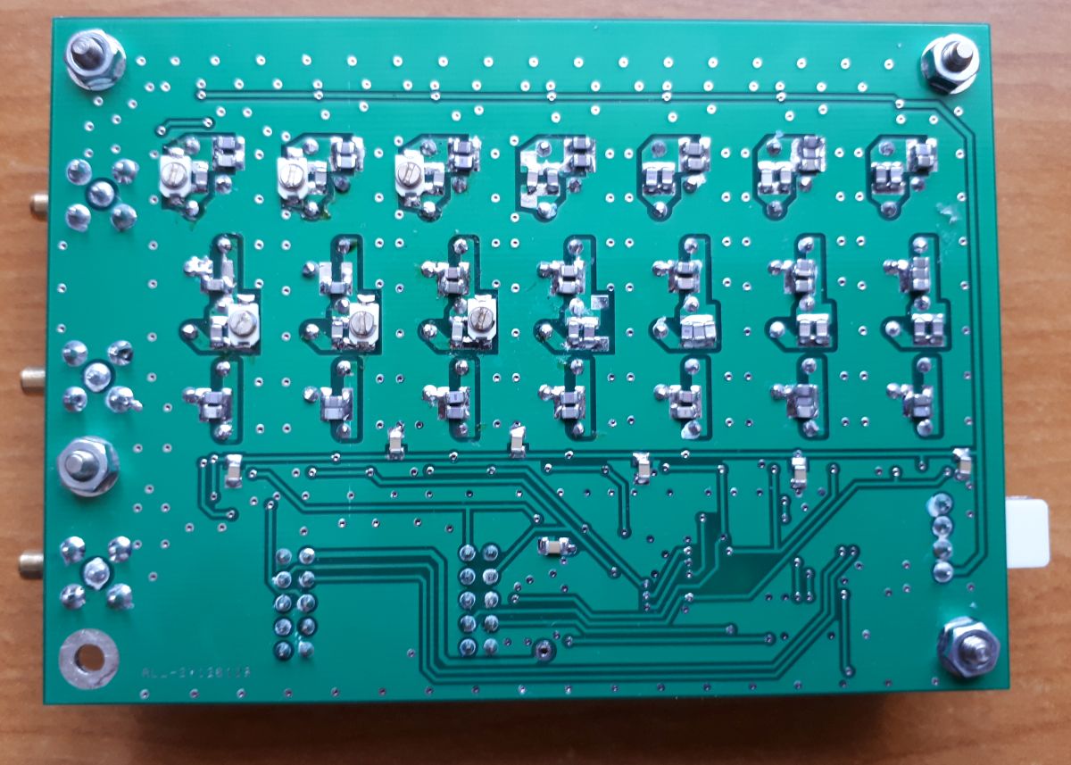

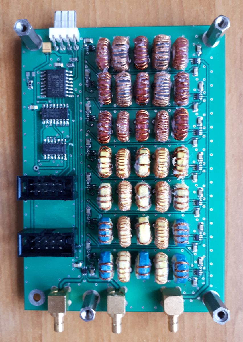

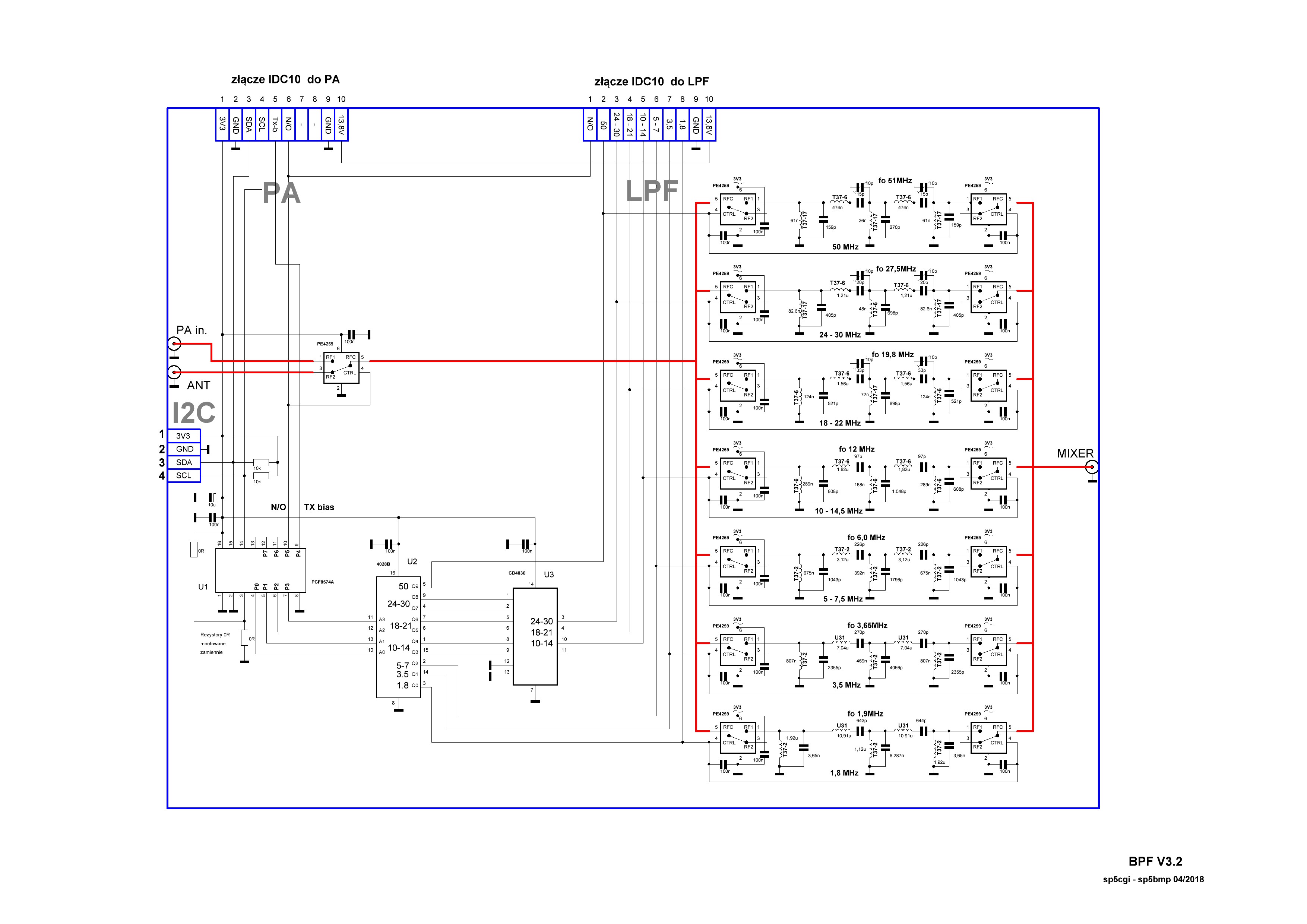

Kolega Maciek sp5cgi przywiózł na Łosia i pokazał moduł filtrów BPF do Husarka DSP, który może być stosowany i w innych konstrukcjach. Filtry te wzbudziły spore zainteresowanie kolegów i na ich prośbę zamieszczam schemat, fotki dla tych którzy ich nie widzieli oraz przykładowe pomiary. Płytka posiada wymiary 76x106 mm. Proszę zwrócić uwagę na wielkość wnoszonego tłumienia w paśmie przepuszczania filtru. Dla informacji podam, że trzy elektroniczne przełączniki wnoszą łączne tłumienie 0,9dB a resztę filtr.
