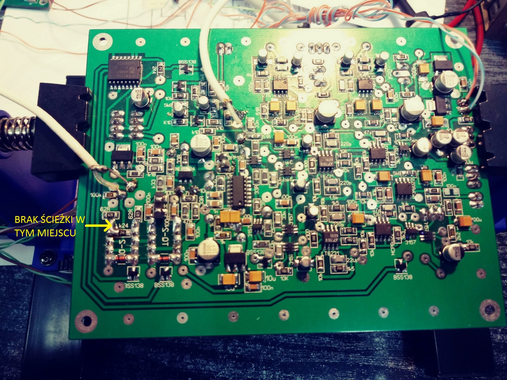

Już wrzucam fotkę przedstawiającą miejsce braku ścieżki między przekaźnikiem a ATT. Przy okazji brak jest również ścieżek, padów dla gałęzi C12, R16 (27p, 2k4). W lewym kanale PCB RF (DSP OUT) jest R41 (2k4), czy analogicznie nie powinien się taki sam znaleźć w kanale R (patrz na schemat RF - SP7ROH) ?
Pytanie mam do Kolegów, czy u Was transformatory szerokopasmowe WB3040 poprawnie przenoszą sygnał VFO Si570 LVDS, tzn z odpowiednim poziomem około 0,6 Vpp dla f=216MHz, tak aby poprawnie taktować 74AC175 ?
A pytając krócej, czy pracuje Wam pasmo 6m (od 50-54MHz) z wykorzystaniem WB3040 ?
