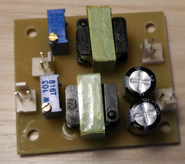

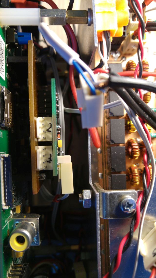

Panowie zwróćcie uwagę co dało nam w projekcie obudowy wydłużenie przednich tulejek dystansowych do 40 mm. Na adapter na kanapkę założona płytka CAT na dwa porty wirtualne, a do przedniej ścianki montażowej jeszcze ok. 10 mm miejsca. Można spokojnie wyjmować i wkładać ,,kanapkę" z płytką adaptera i wystarczy do tego przestrzeni pomiędzy płytką Disco, a przednią ścianką wsporczą. Na drugim zdjęciu płytka dwukierunkowego toru m.cz. separowanego transformatorami - do emisji cyfrowych.
Edit - 05.05.2018 - układ (płytka) CAT-a z podwójnym portem wirtualnym już działa. Poprawki do wykonania:
1. Diody na płytce interfejsu na wyjściu układu Adum 1200 (nóżki 6 i 7) zamienić na diody Schottky (np. BAT85)
2. Skrossować wyjścia sygnałów TXD i RXD na adapter przy Adum 1201 - przeciąłem ścieżki przy nogach 2 i 3 scalaka i kynarem dałem sygnały ,,na krzyż". Można to załatwić również bez cięcia ścieżek, podnosząc i odpowiednio lutując krossami nogi scalaka i ścieżki.
Radio już ,,pożenione" z kompem. Działa CAT, jak również przesył sygnałów m.cz. do i z komputera, co daje możliwość nagrywania i retransmisji sygnałów, jak również korzystania z makr Loggera32 - fonicznych i telegraficznych (CW Machine). W trzecim pliku nagranie dzisiejszej trzeszczącej wieczorem ,,osiemdziesiątki".

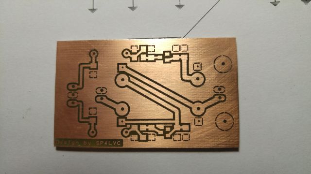

Ostatnia płytka, której brakuje w Husarku DSP, aby był pod przysłowiową ,,ostatnią śrubkę". Pomiar mocy i SWR - zaprojektowana pod rozstaw śrub z obudowy. Jest to ,,odchudzona" wersja płytki z Husarka analogowego. Z rezerwą proszę podejść do wartości rezystorów na schemacie układu. W poprzedniej wersji Husarka maksymalne napięcie na wejściach procesorów nie mogło przekraczać 1 V - tu mamy granicę bezpieczeństwa przesuniętą do poziomu 3,3 V. Niewykluczona zabawa z rezystorami na płytce antenowej - w zależności od tego chociażby, czy mamy diody i oporniki zabezpieczające na płytce adaptera, czy też nie. W moim przypadku na płytce antenowej nie ma żadnych oporników, tzn. szeregowo z diodami mam wlutowane 0 Om i wyrzuciłem również rezystory 15 Kom do masy. Na płytce adaptera (wejścia procesora) mam wlutowane 3 diody Zenera BZX55 3,3V (0,5W), a przed nimi rezystory SMD 220 Om. Taka konfiguracja zapewnia mi ok. 75% wskazań bargrafu wskaźnika mocy w Husarku. Zmniejszanie oporników szeregowych przy diodach Zenera jest już niebezpieczne, więc pozostaje odwinięcie zwojów na uzwojeniach pomiarowych rdzenia dwuotworowego. Niebawem płytka będzie pewnie u Przemka w wersji ,,De Luxe".
