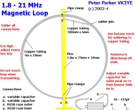

Chciałbym zbudować antenę magnetyczną na zakres częstotliwości 1.8-21 MHz z okazji targów pracy w Hrubieszowie. Mam ICOM-a 706 i fajnie by było pokazać zainteresowanym co słychać na falach krótkich, powiedzieć coś o naszym hobby.
Znalazłem coś takiego (załącznik) lecz nie mogę określić rozmiaru pętli sprzęgającej.
Liczę na Waszą pomoc.
