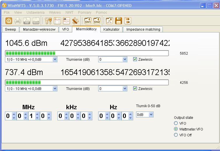

Z datashit AD8307 wynika , że Osiągnięcie 100dbm jest niemożliwe . U mnie przy rozwartych wejściach na pinie nr 4 US jest napięcie 0,21V co by odpowiadało dynamice trochę poniżej 90dbm . W moim NA200 jest -120dbm , według mnie to jakiś błąd aplikacji . Firmware raczej wykluczam ponieważ jest tak po wymianach na trzech układach , w tym z indeksem "a".
Na dodatek ta niewiarygodna moc na wyjściu . İmage
