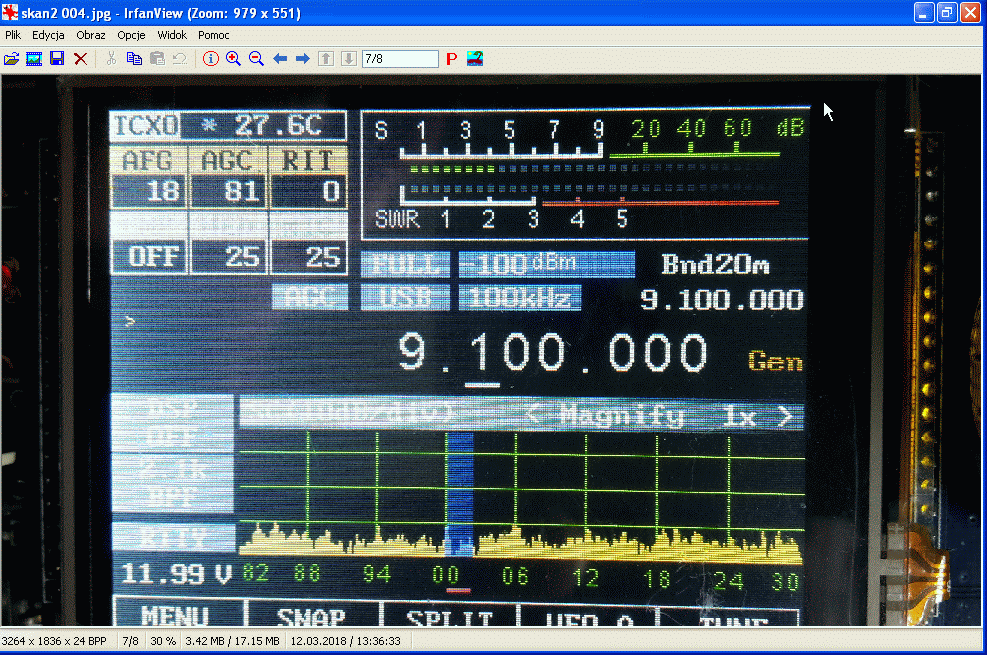

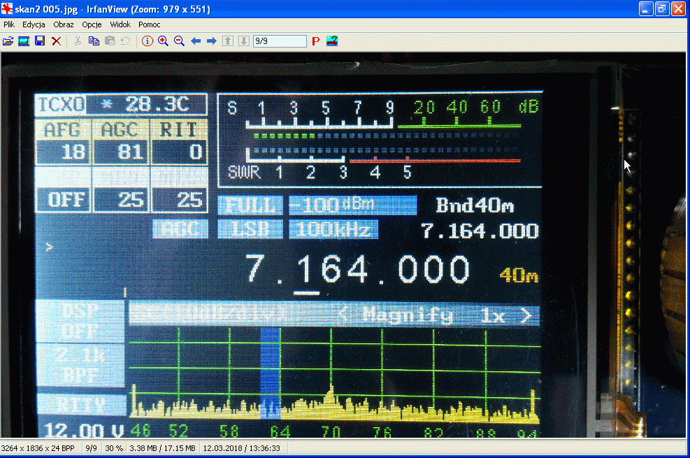

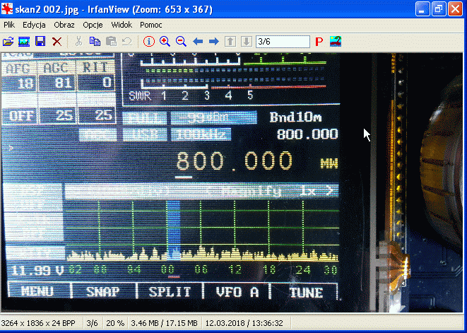

Tak pokazuje 40m i jest prawidłowo
tak pokazuje 20m
a tak 10m
Sprawdziłem jeszcze raz inne płyty UI
Z FW D2.9.14
I czerwona z LCD 28A i ver05 z 24LC1026 działają prawidłowo.
ver 06 z 24LC1025 tak działa jak widać w poprzednim post:
Może coś z pamięcią,bo wyraźnie gubi nastawy.
