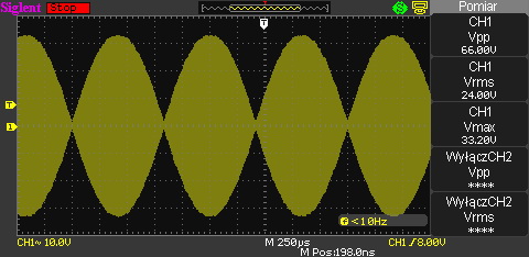

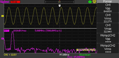

Jakość sygnału bardzo dobra:
Próba dwutonowa na 7 MHz 14W:
Widmo FFT sygnału jak wyżej:
