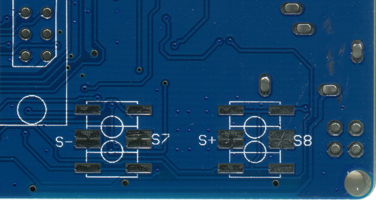

Co do złącza popełniłem błędne założenie polegające na przyjęciu koncepcji Artura z jego obudów, czyli zastosowania klawiszy pływających. W OVI klawisze są osadzane na switchach i takie rozwiązanie nie daje krytycznych wymiarów. Z pierwszego rzutu okiem wynika wysokość złącza na PCB rzędu 4,5 mm. I to jak dla mnie jest OK... Wydaje się, że złącze ZŁĄCZE będzie idealne przy założeniu wystawania ok. 3 mm z płyty czołowej na zewnątrz i przy jej grubości 2 mm. Enkodery bez nakrętek...
EDIT: Jeszcze to mnie intryguje - co autor miał na myśli?
73 Staszek SP2GNB
