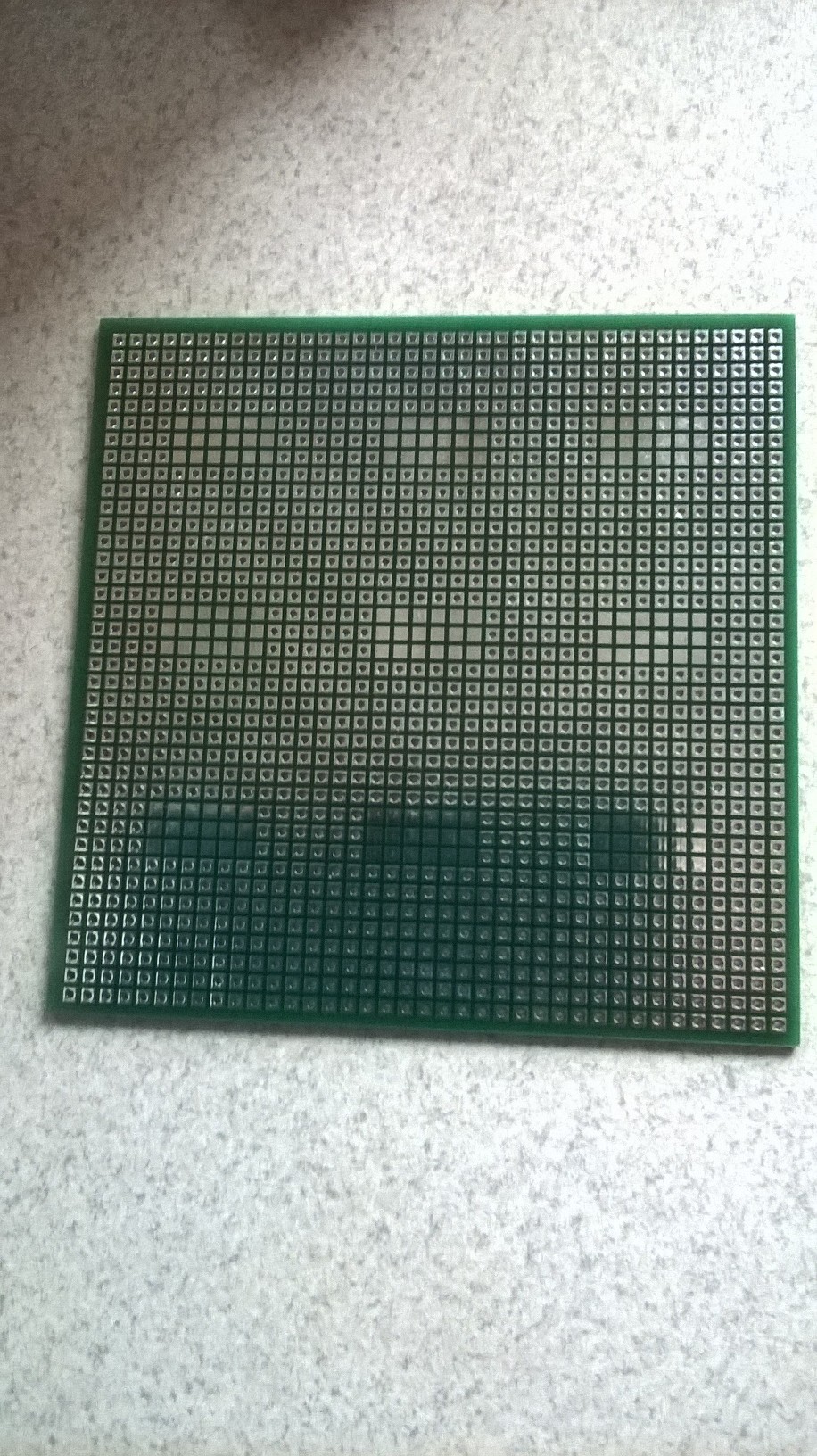

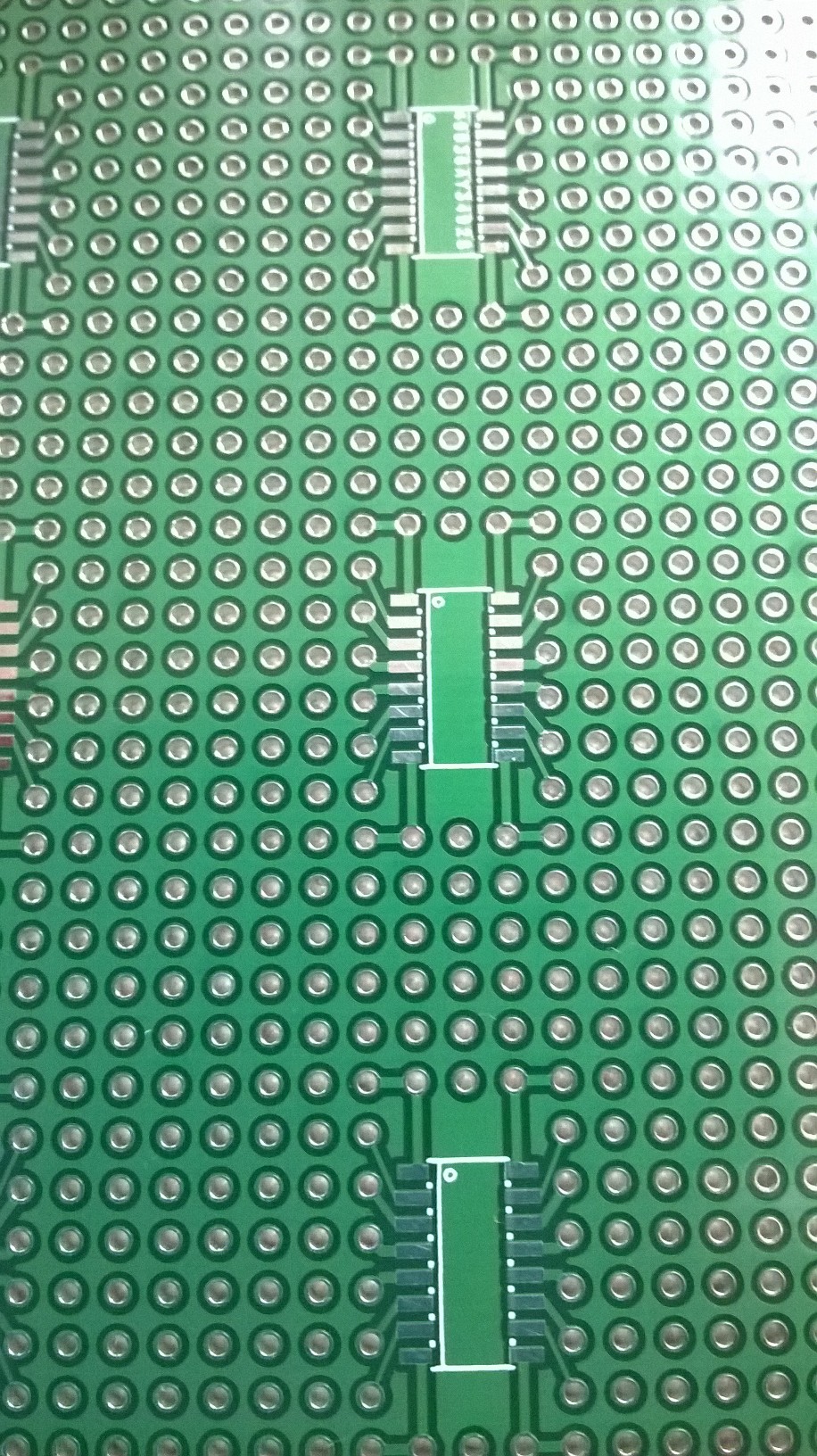

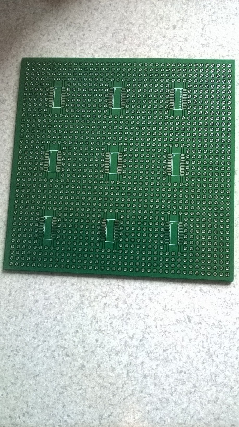

Z braku fajnych rozwiązań w odpowiedniej cenie popełniłem w Easy Eda takie cUś.
Koszt 2USD za płytkę (plus 20USD za transport, jak zwykle). Wszystkie otwory metalizowane, z jednej strony pady kwadratowe żeby zwykłe rezystory czy kondensatory SMD można było lutować, z drugiej strony footrpint SOIC16 i otwory metalizowane a reszta "zalana" miedzią.
Fajne? Smile
Jak znajdę dwie sekundy na stronie EEda to udostępnię "projekt".
