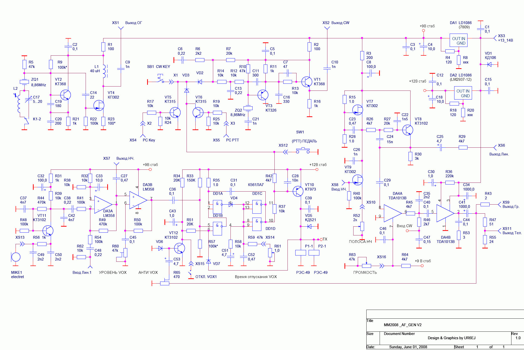

Konstrukcja MiniYes jest nadal rozwijana. Przeglądając forum rosyjskie zauważyłem nową płytkę do tego TRXa (opracowaną chyba pierwotnie do innego TRXa). Płytka dodaje funkcję VOXa, ale też zawiera dwa generatory BFO dla dwóch wstęg bocznych, układ kluczowania, wzmacniacz m.cz. Moim zdaniem układ warty zainteresowania, szczególnie VOX.
link do wątku MiniYes: http://www.cqham.ru/forum/showthread.php?t=13907
Na pierwszej stronie trzeciego wątku w poście #10 jest dokumentacja do MiniYes SMD - nie zaglądałem do środka, nie wiem co warta - poczytajcie
Płytka VOXa zaprezentowana na stronie 16 w poście #152
