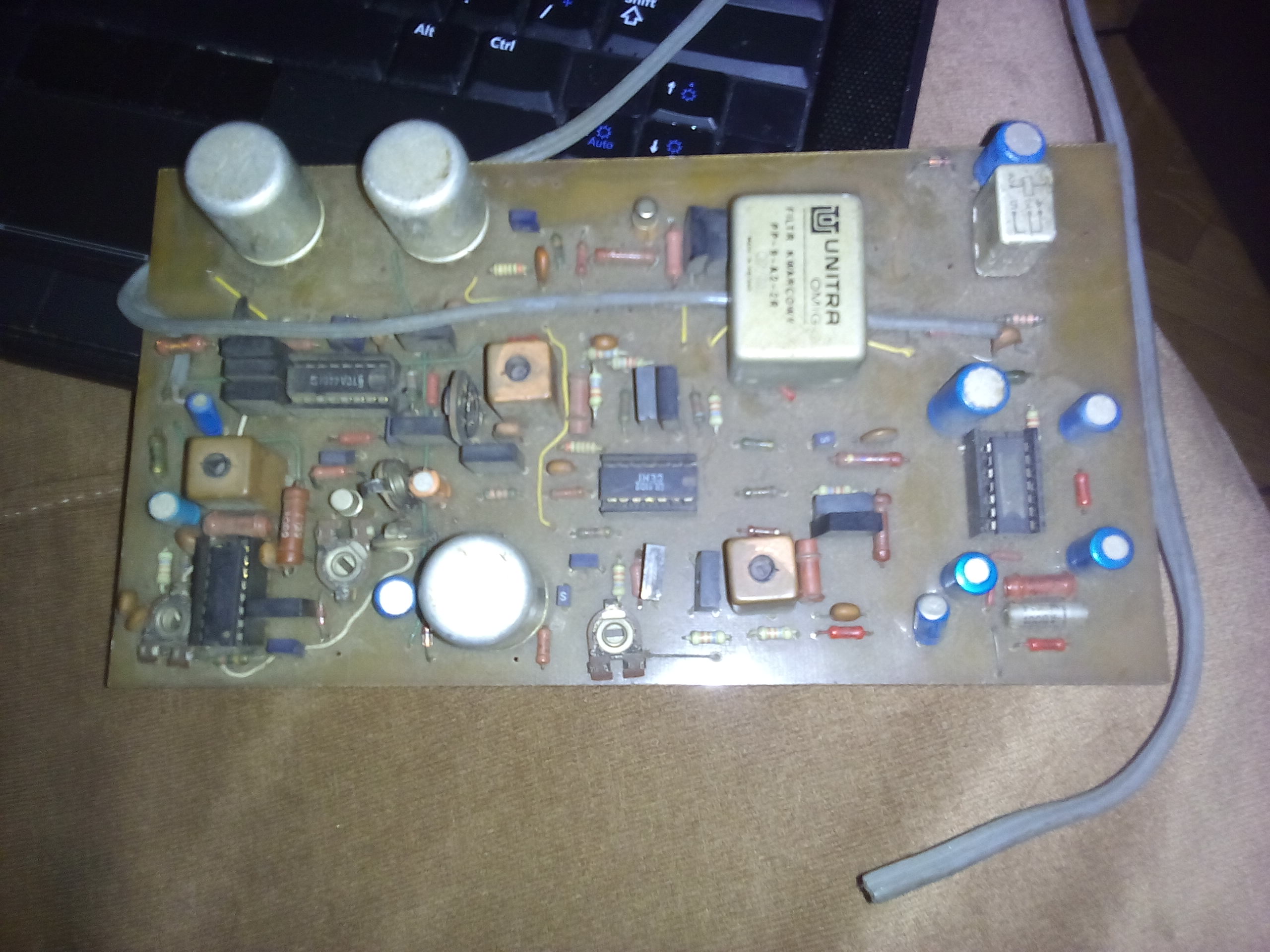

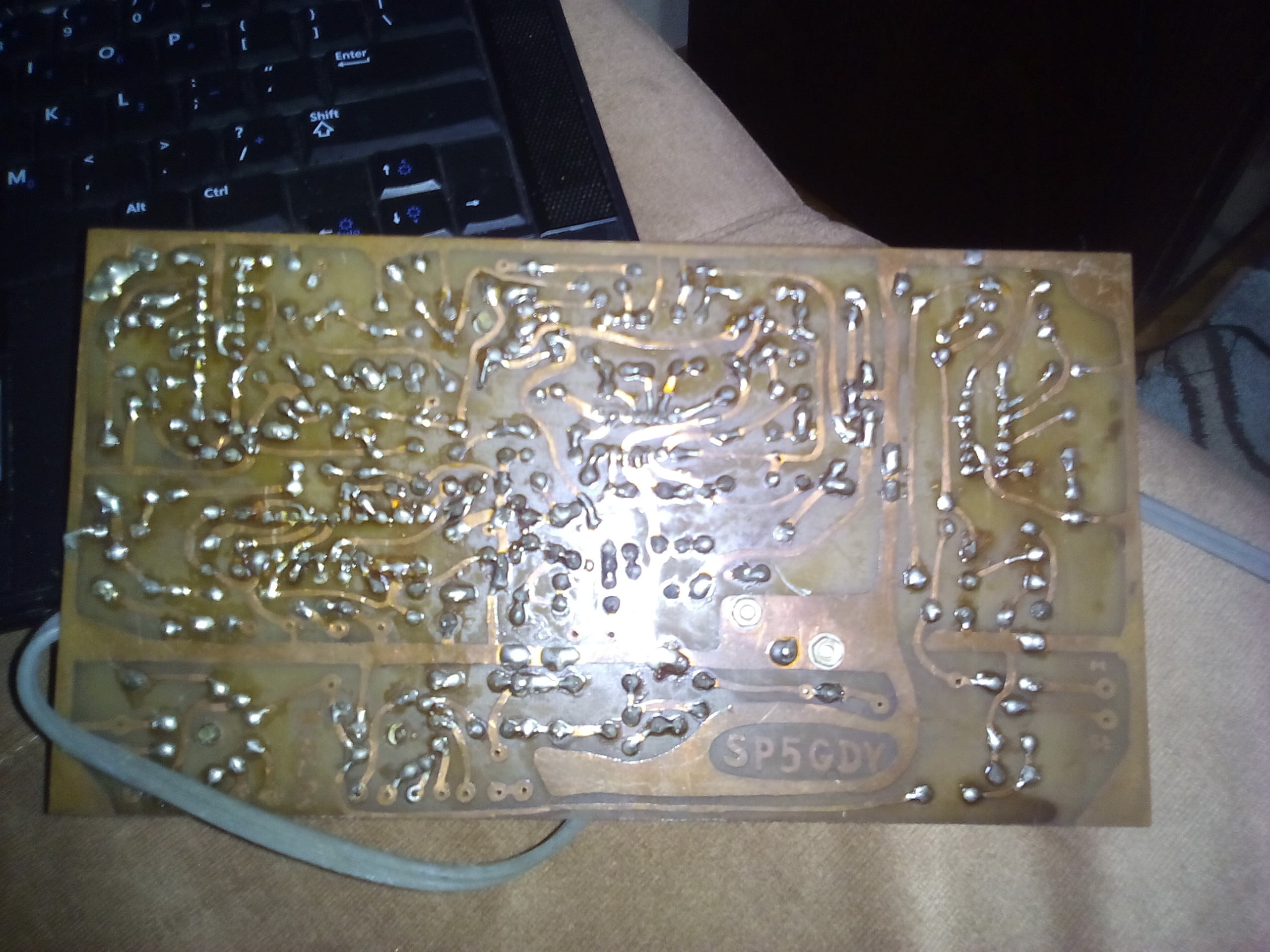

Z pcz oryginalnego zmieniłem na dwie kaskody na fetach i końcówka tranzystorowa 2X2BD39 do 14 ok 10W wcz sterowało to 2x6P45C w katodzie ok 300W.
http://sp-hm.pl/thread-2172.html
to w/w płytka pcz brata sp5gdy
