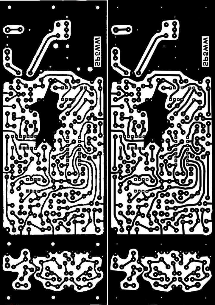

(09-12-2017 10:33)SP2SGA napisał(a):  Nieco zaciemniona wersja płytki do metody termo.
Da się zrobić + minimalne korekty
Zrobiłem korekty płytki PCB, Jest w PDF-ie i w OpenOffice, wynik ostateczny powstał w sposób: z Twojego załącznika wykonałem 45 kopii, część z nich podałem wstępnej obróbce, jak ostrość, barwa, nasycenie, rozmycia , niewielkie przesunięcia w każdą stronę plus inne edycje, to wszystko potem złożyć by powstał z powrotem jeden obraz. Na koniec drobne korekty wynik jak widać. Na foto z lewej strony przed korektą po prawej po korekcie.
