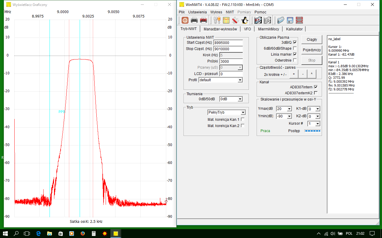

50 hz ? No może być od biedy Smile
Już nie ważne jakim sposobem robisz pomiary.
Ważne by pomiary były powtarzalne.
W moim przypadku dobierałem na 20 hz
Rezonatory powinny sobie poleżeć w takim miejscu
by nie nabierały temperatury (np. od lampy)
Nie należy ich lutować w miejsce pomiaru.
najlepiej uszykować jakieś gniazdo by móc je wkładać.
Samo wkładanie to też mała celebracja. Nie należy
palcami tylko jakąś pesetą z podklejonymi gumkami
albo w rękawiczkach by nie zmieniały temperatury.
.sch  3150.sch (Rozmiar: 2.41 KB / Pobrań: 1316)
3150 sch to filtr zaprojektowany dla szerokości 2,4 khz
w/g projektu jest 3.150 khz
Filtr 8 rezonatorów. Wyniki w pdf
Jeśli robisz z podobnych rezonatorów to wynik możesz mieć podobny.
Jesli w rzeczywistości wyjdzie inaczej należy zrobić korektę w wyliczeniach.
Plik z danymi otwierzasz w programie AADE
