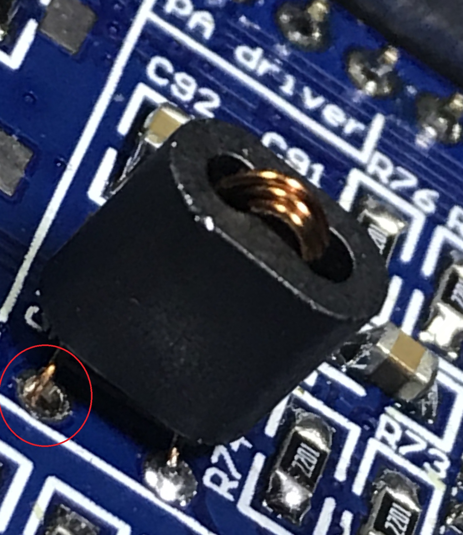

Hej,
Z tego co widzę, to nie cynujesz drutu przed lutowaniem, a i lutowanie dyskusyjne, wszystko może się zdarzyć...
KONIECZNIE wstaw U20 i zobacz różnicę w mocy, wstawiłem i jestem b. zadowolony.
73 Staszek SP2GNB
