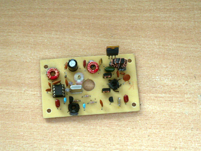

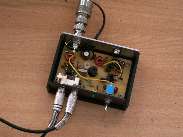

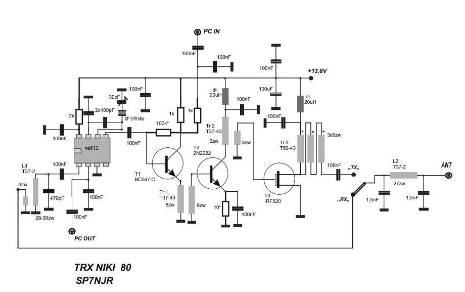

W związku z pytaniami Kolegów o szczegóły konstrukcji mojego urządzenie zamieszczam schemat transceivera, zdjęcia oraz krótki opis.
Pozdrawiam Paweł SP7NJR
.pdf  NIKI 80 - schemat.pdf (Rozmiar: 22.12 KB / Pobrań: 5987)
.pdf  MIKI 80 - DIGI VOX.pdf (Rozmiar: 16.1 KB / Pobrań: 4554)
.doc  MINI TRANSCEIVER PSK.doc (Rozmiar: 23 KB / Pobrań: 4625)
