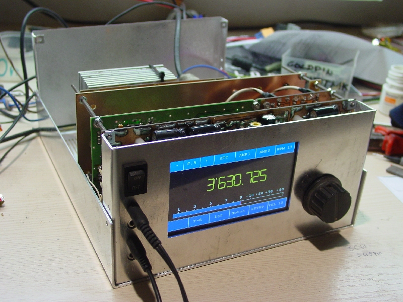

A nie prościej jest przeprogramować AS5040 na inną ilość impulsów. W nocie katalogowej jest opis jak to krok po kroku zrobić.
Przy okazji - przyszły zamówione obudowy, pierwsza przymiarka do surowej blachy:
Minimalka 9 szt. ale ... wracają do producenta, bo tyły się nie składają - są za szerokie o ponad pół milimetra. Przody pasują na 1/100 :-). Potem obróbka ręczna - gradowanie, oklejanie tam gdzie nie chcemy mieć farby, malowanie proszkowe, sitem napisy na czołówkę i gotowe. Kilku kolegów ustawiło się w kolejce ... jeszcze nie wiem ile mnie to będzie kosztowało. Obudowy są spore przód 10 x 20 i 25 głębokie. Można będzie montować na kanapkę - tak jak na fotce, albo klasycznie na płasko. Adapter DISCO ma wymiary czołówki - zmieściły się na nim jeszcze: przetwornica, enkoder na AS5040, gniazda i wzmacniacze m.cz.(po jednym na kanał). Z tyłu przewidziane PA sporawej mocy.
Tu pdf_3d z projektem. Można obracać i zaglądać do środka zdejmując poszczególne elementy. Mały błąd się wkradł, góra założona odwrotnie - z przodu mają być głośniki, a szczeliny chłodzące z tłu.
