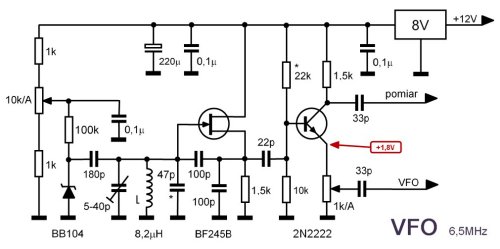

Czy pomoglibyście zaadoptować jakieś VFO do tego układu. W oryginale jest DDS a ja nie mam takiego układu.
Przykłady VFO : http://sq7jhm.republika.pl/generator.html
Czy pod wejście DDS w TRX-sie można podpiąć VFO z diodą BB104 jak w/w schematach ?
