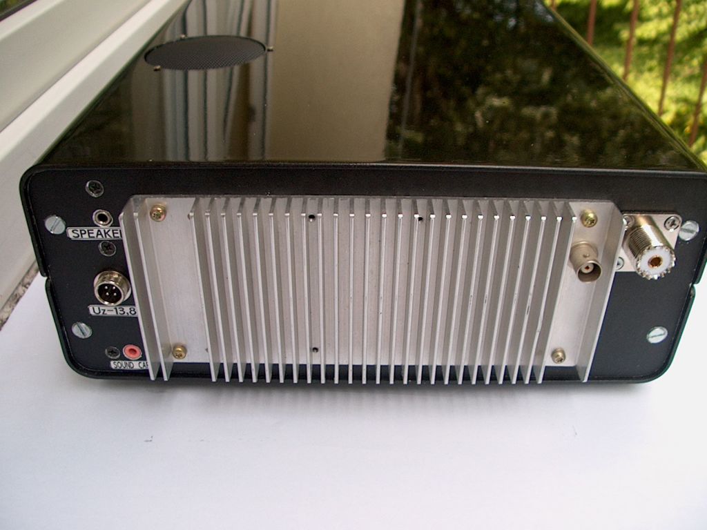

Husarka DSP złożyłem w obudowie takiej samej jak Husarek analogowy.

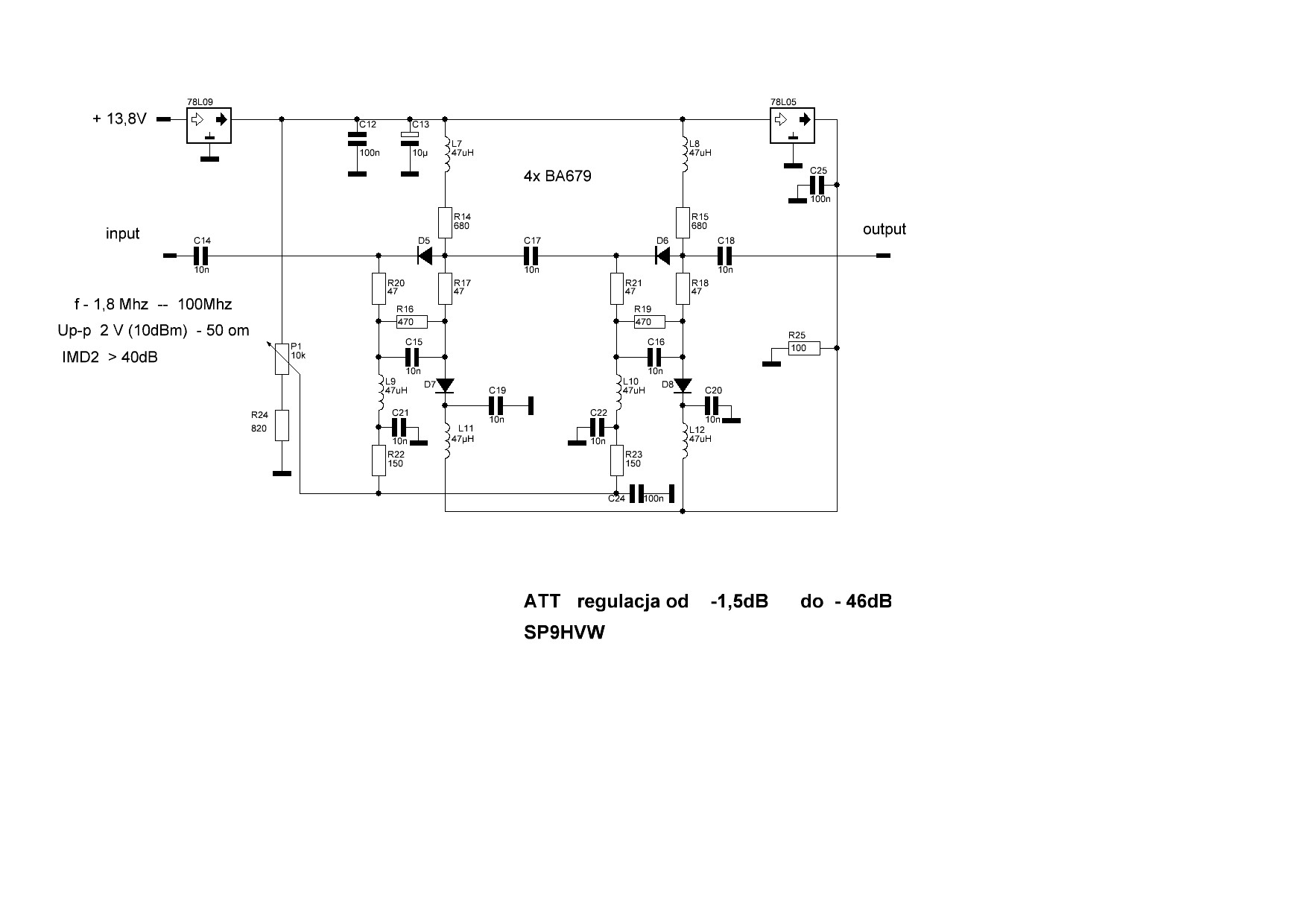

Uruchomiony tor RX z płynną regulacją ATT na diodach PIN BA679 regulacja od -1,5 dB do -46 dB. Dodatkowo zastosowałem wzmacniacz LM4950 - sterowany przez trafo 1:1 z dicsovery, z jednego toru idzie na głośnik wewnętrzny z możliwością przełączenia na zewnętrzny a drugi tor na słuchawki z możliwością
niezaeżnej regulacji wzmocnienia , w tym celu zabudowałem podwójne potencjometry.Tor TX jeszcze nie uruchomiony. Zamieszczam zdjęcia - bez płytki frond end - którą odbiorę w Burzeninie. Podziękowania dla Krzysztofa SQ9KG za fachową pomoc przy pracach mechanicznych.
.jpg  Przód DSP HUS.jpg (Rozmiar: 112.65 KB / Pobrań: 4312)
.jpg  Góra środ 1.jpg (Rozmiar: 170.03 KB / Pobrań: 3804)
.jpg  Dół środek 1.jpg (Rozmiar: 149.88 KB / Pobrań: 2437)

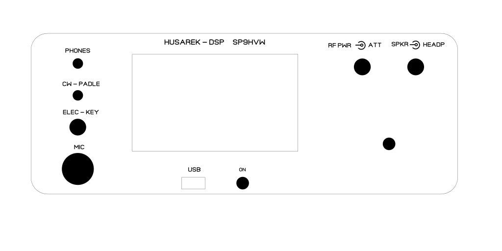

.7z  PŁYTA CZOŁOWA HUSAREK DSP.7z (Rozmiar: 7.05 KB / Pobrań: 861)
