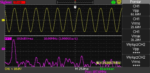

Witaj Andrzeju,
(07-08-2017 17:03)SP6AUO napisał(a):  Najlepszy wynik osiągnąłem z takim układem przy
nastawach Pa Bias = 30,PWR Full =55.
A ile to daje mA prądu spoczynkowego/tranzystor? U mnie PaBias kręci się koło 100, co daje ok. 400 mA/tranzystor
(07-08-2017 17:03)SP6AUO napisał(a):  Wniosek, rurki wcale nie poprawiają amplitudy.
Dokładnie mam takie same wrażenie...
(07-08-2017 17:03)SP6AUO napisał(a):  Na bramki RD16 podaję po 12Vpp i na 80m na wyjściu,
na rezystorze 50om jest:
na 80m około 68V,
na 10m jest około 30Vpp i to przy dostrojeniu drenów po 68p do masy.(tak jak w KX3)
Może spróbuj podnieść PaBias ... U mnie w opcji TX/SSB/nic do mikrofonu pobierany jest prąd 1,2 A. Około 30Vpp to raptem 2,25Wpp, może zamieść jakieś oscylogramki?
U mnie:
(07-08-2017 17:03)SP6AUO napisał(a):  Zamówiłem RD15.
Ciekaw jestem...
Edit: Na 2xRD16 na 50MHz mam lepiej niż 8 W we wzmacniaczu Omega PA3.
73 Staszek SP2GNB
