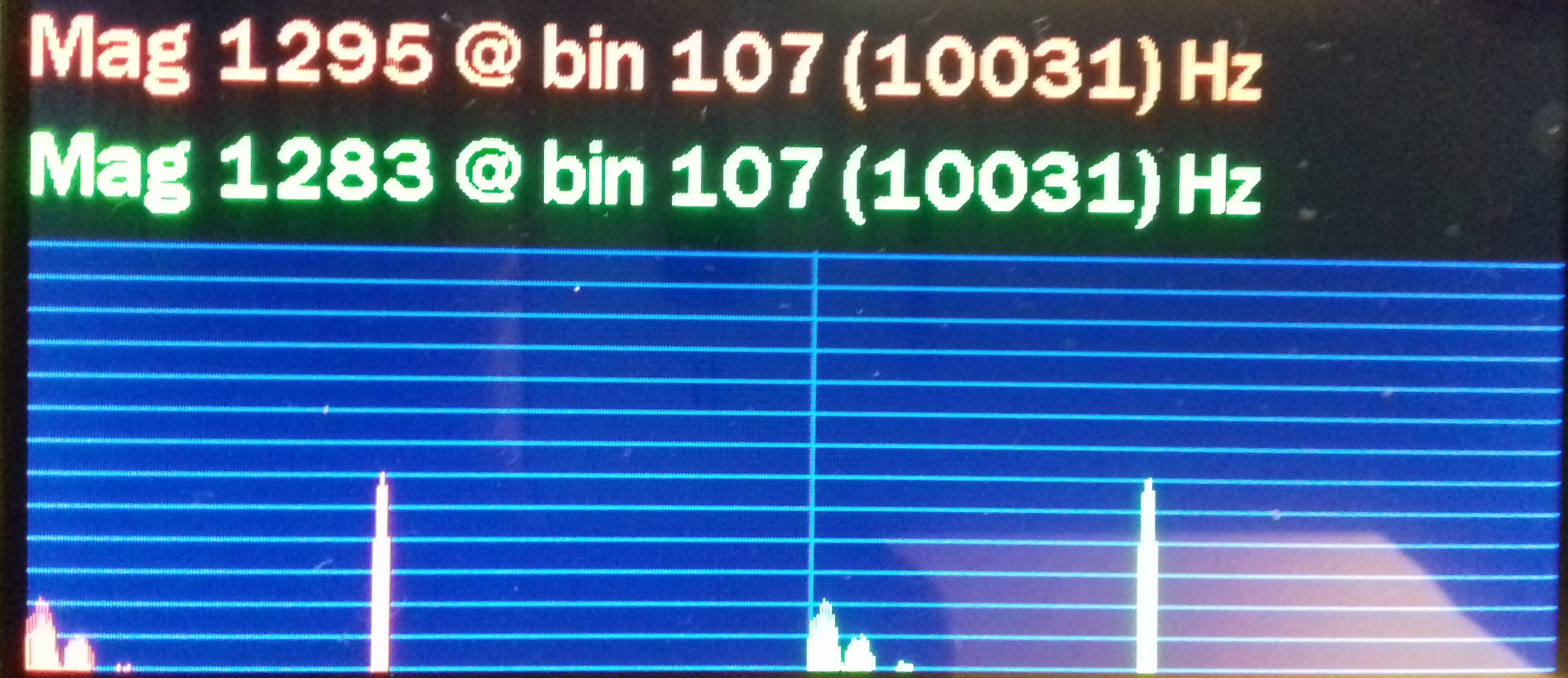

wylutowałem wszystkie elementy w mostka VI wraz z mieszaczem i kondensatorem 300pF. Wlutowywałem wszystko po sprawdzeniu wartości. Ostatni pomiar dokonałem bez kondensatora 300pF i jest ok . Wlutowałem nowy i śmiga. Czy taki różnica w kanałach jest do przyjęcia?
