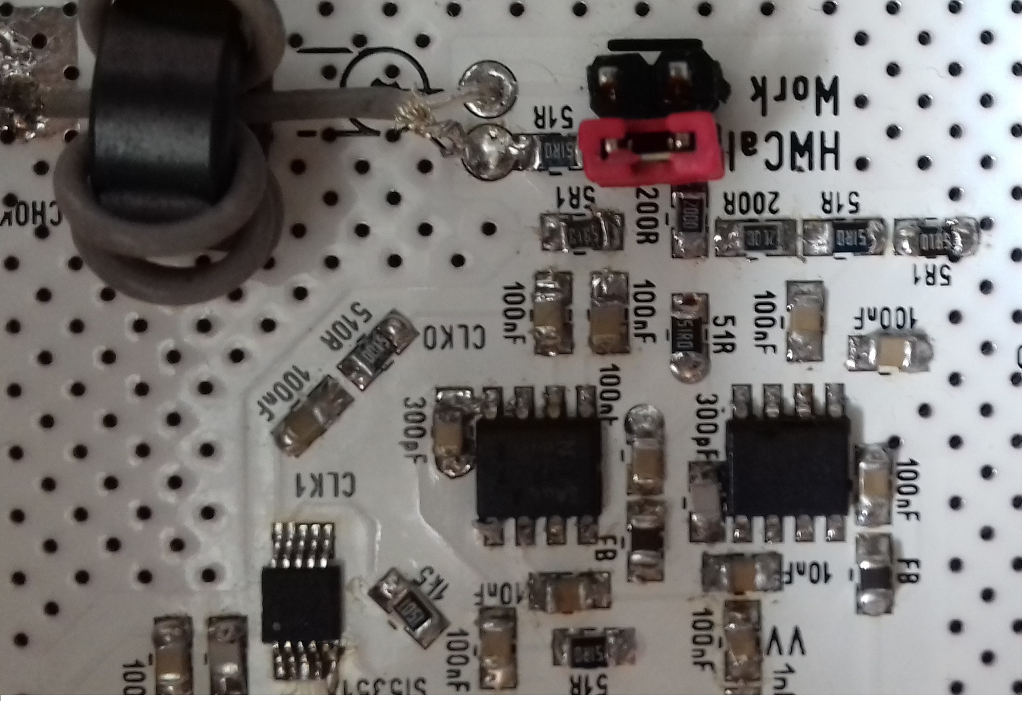

W obu gałęziach mostka patrząc od punktu zasilania z generatora są rezystory 200 + 51 + 5,1 Ohm.
Na wejściu nic nie ma. Odłączenie ekranu powoduje wzrost sygnału o 4-5 jednostek.
