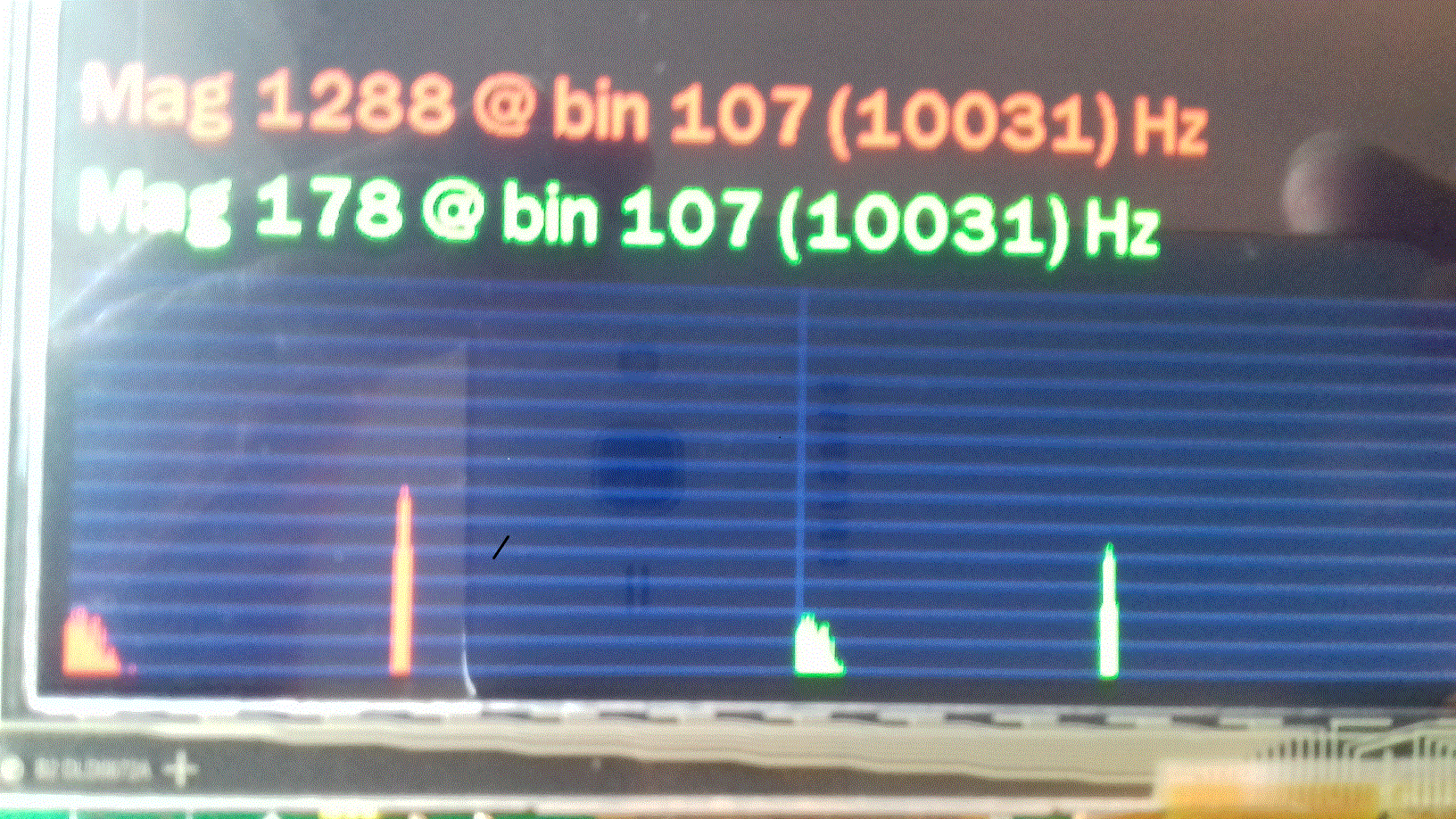

Kolejny problem. Poziom sygnałów na wejściach mieszaczy jest różny. Pomierzyłem a nawet wymieniłem mieszacz w słabszym kanale bez żadnego efektu. Umasienie ekranu przewodu przed baloonem powoduje jeszcze dodatkowo obniżenie poziomu w tym kanale.
