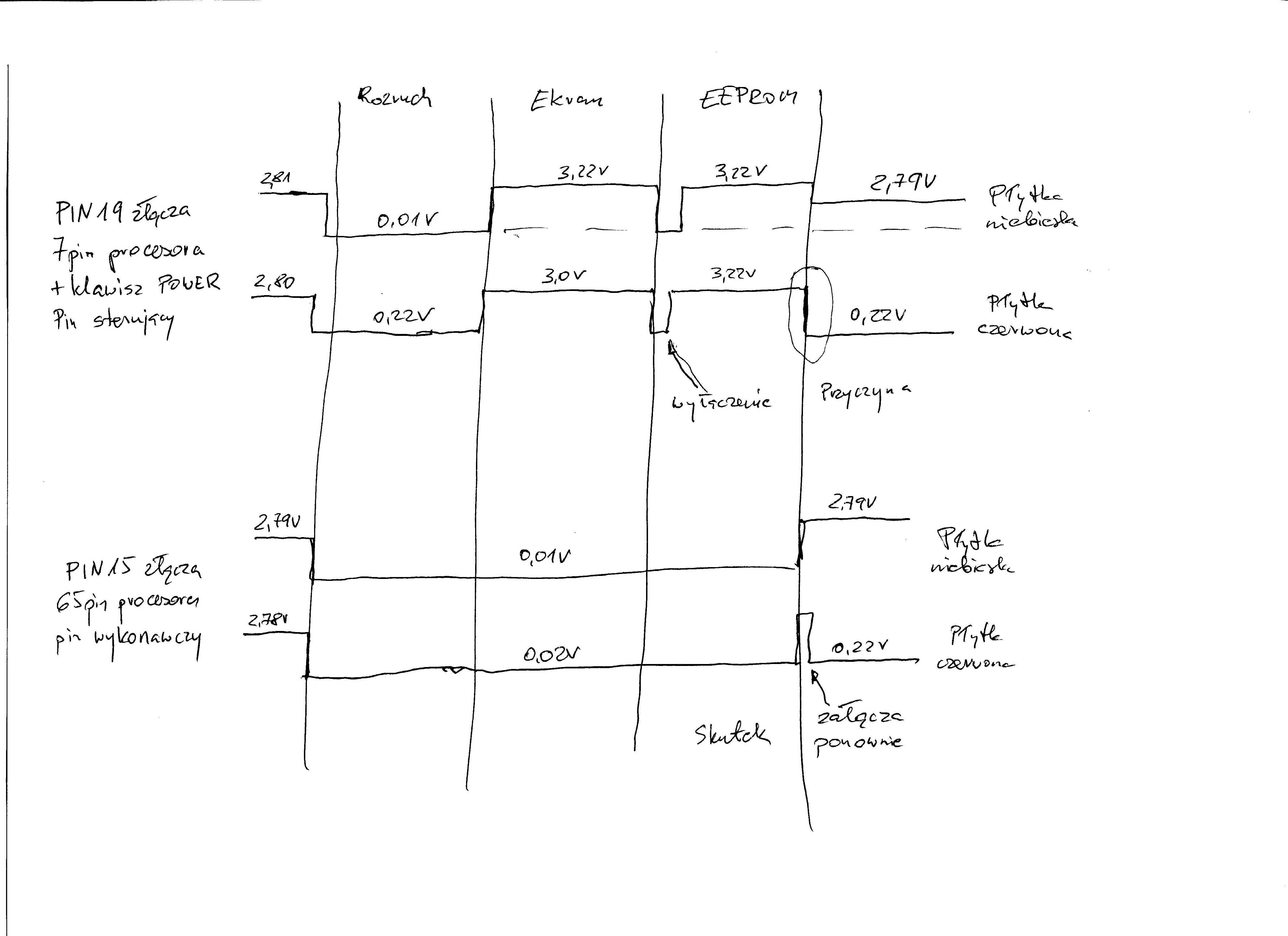

Witaj,
Przeszukałem swoje zapiski i w trakcie zabawy z ver.04 miałem kłopoty identyczne jak Twoje. Dysponowałem wówczas dwoma rodzajami płytek - czerwonymi i niebieskimi. Pozornie identyczne, ale na zestawie czerwonym było źle i nie zapisałem co zrobiłem, może w głębi forum coś jest. Przebiegi z oscyloskopu przerysowałem jak niżej:
Spróbuję jeszcze poszperać...
73 Staszek SP2GNB
