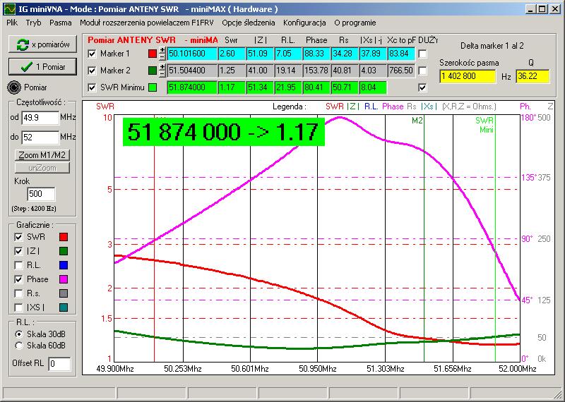

Jeżeli FC40 o konstrukcji jak poniżej stroi moja wędkę
to moim zdaniem można od razu myśleć o 50 Mhz
