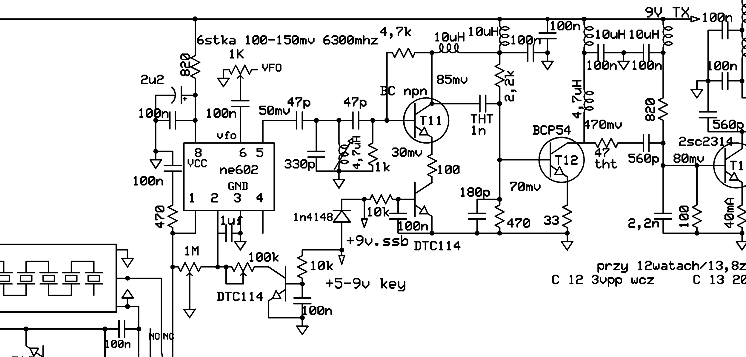

Ok . Dzięki za zainteresowanie, sprecyzuj czy udało się to zrobić na AD9850 czy już na serii AD99
Tutaj dokładnie nie wiem jak jest ale chyba ćwierć okresu przy 3500 nie powinno dawać stuku? ale walczyłeś do skutku więc pewnie tak ..
Softu nie pisałem , autorem jest kol. sp2fet .
Pokombinowałem z równoległym kluczowaniem sygnału przez ne602 właśnie z płynnym narastaniem i opadaniem, bo i tak w moim Scorpionie przez niego przechodzi oraz dołożyłem tranzystor kluczujący w emiterze pierwszego stopnia wzmacniaczy wcz nadajnika .
Jest lepiej ale stuki słyszalne kilka khz obok na niższym poziomie około -60db .
Być może, sam DDS 9850 daje na tyle szerokie widmo w obrębie sygnału +-10khz, że przy kluczowaniu je słychać a dodatkowo stałe składowe które są zmieniane dodają efektu.
Muszę jeszcze posłuchać tego na prostym odbiorniku z analogowym FVO.
Walcząc z telegrafią po mcz w trxie kaefelek , też były różne dziwne objawy odsłuchu blisko nadajnika, które w eterze absolutnie nie były słyszalne.
Postawiliśmy wtedy k3 i kenwooda i między sobą w jednym pomieszczeniu też telegrafia była nieprawidłowa .
