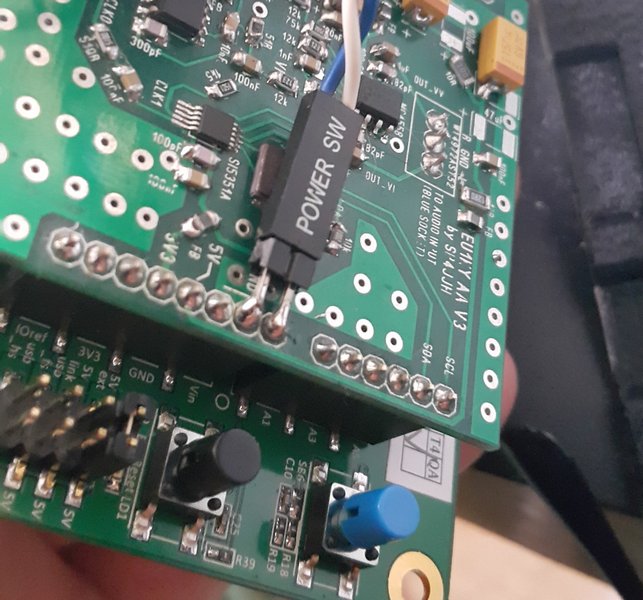

(25-05-2017 16:30)M72M72 napisał(a):  Kolego, masz 2 ogniwa podpięte bezpośrednio bez stabilizatora do tych końcówek co na moich zdjęciach ?

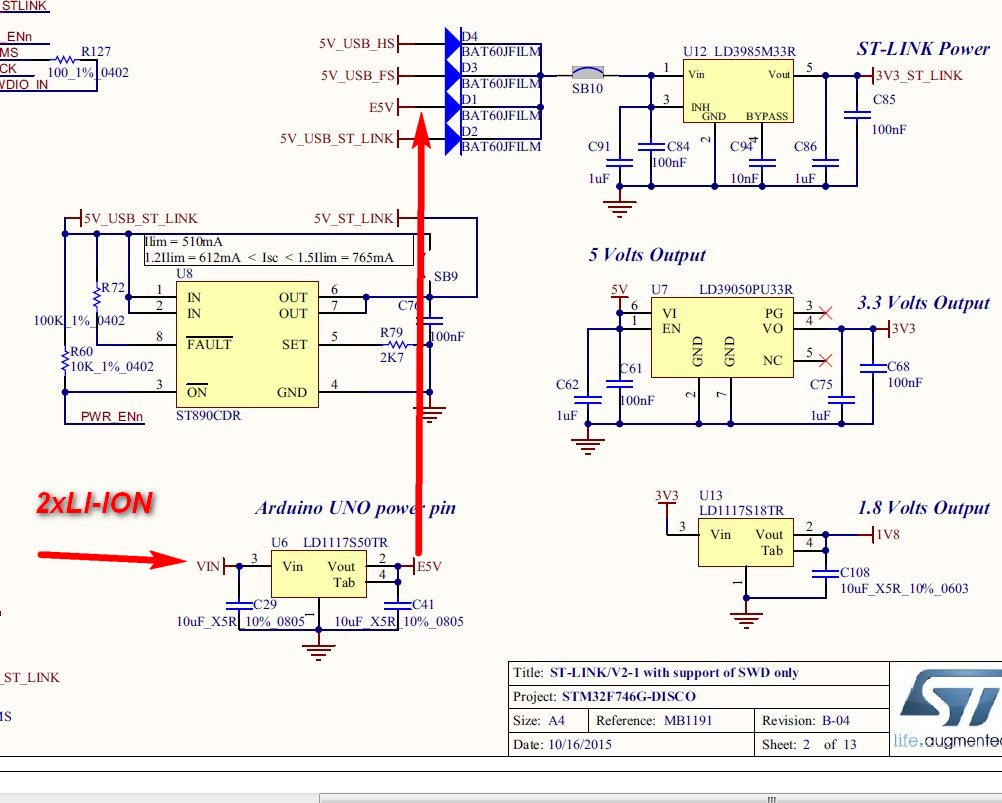

Tak właśnie Smile mam tam 7,2V z dwóch ogniw z ipada....i się nie zjarało Smile
Spadek na diodzie jest tylko do 6,9 a absolute maximum jest 6,0 Smile
Gdybyś nie wrzucił tu posta to pewnie za rok by mi się spaliło po naładowaniu akumulatorów Smile
A tak chcąc pomóc przejrzałem manuala od Disco Smile
Trzeba to przepiąć na VIN - wtedy wejdzie to na stabilizator 5V który jest zamontowany pod płytką EU1KY.
Widziałem ten stabilizator 5V na płytce disco i jak widać się pomyliłem i wpiąłem obok.
Przelutowałem. Tak jest prawidłowo bezpośrednio z 2x Li-ion
