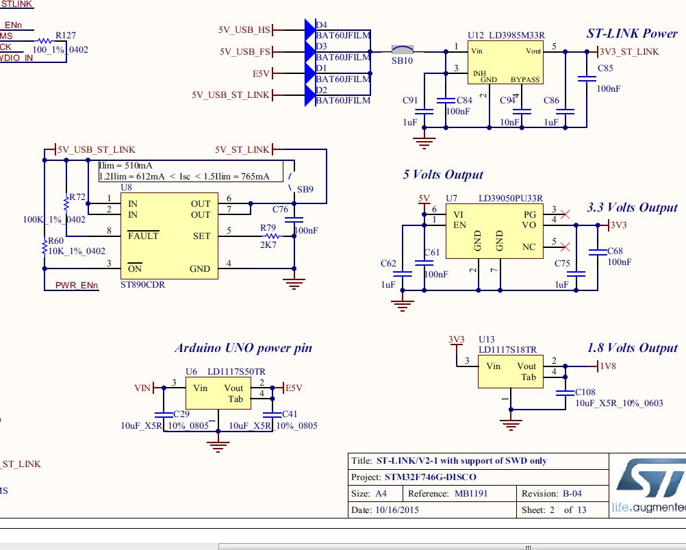

Przy okazji sprawdziłem jeszcze raz instrukcję i schemat Discovery i sam ją źle zrozumiałem.
Na wejściu zasilania 5V Discovery jest stabilizator LD3985M33R. Jak mu tam podłącze 7V to jadę po "absolute maximum", które jest 6V ale dioda jest po drodze.
Jest jeszcze wspomniany LD1117S50TR który jest zamontowany pomiędzy nogą VIN złącza arduino a tym stabilizatorem 5V.
Tu interesujący fragment scheamatu
