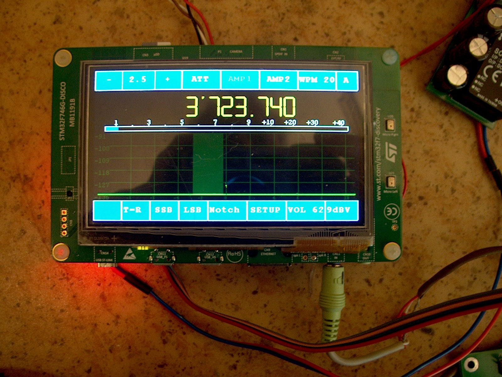

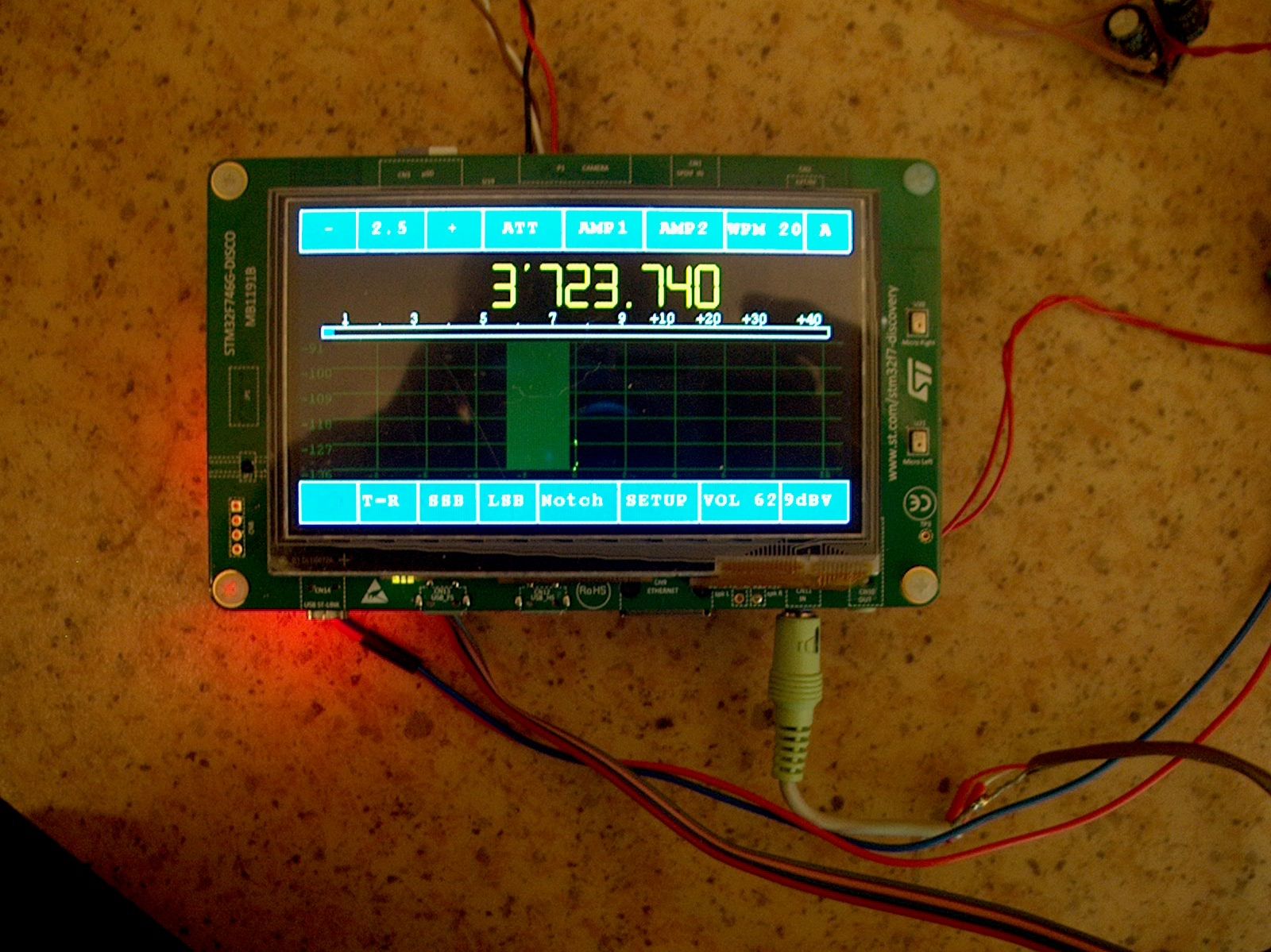

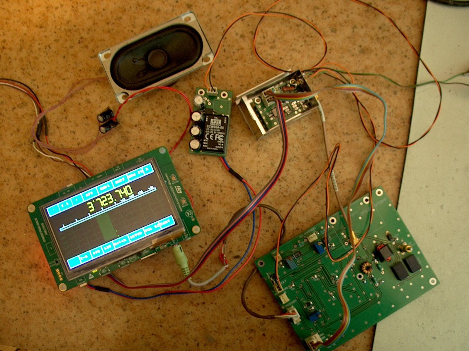

Uruchomiona cześć radiowa RF - PCB z DW - Radio - zgodnie z schematem Janusza SP5BMP , radio na biurku przed włożeniem do obudowy. Tranzystor w wzmacniaczu to 2SC3357 - ozn kodowe RF, wzm. 12 dB. W zasilaczu z SCW-05 - zastosowałem dławiki skompensowane z demontażu - ATPL- 126 . Na wejściu modułu RF - rezystor 50 om. S -metr działa od poziomu - 130dBm . Na zdjęciu obraz bez zał. wzm i z załączonym. W trsc fabrycznych tak niskich poziomów na s- metrze nie zobaczysz.
Wielkie dzięki dla Janusza SP5BMP i Tomka za włożoną pracę i bardzo dobrą konstrukcję.
