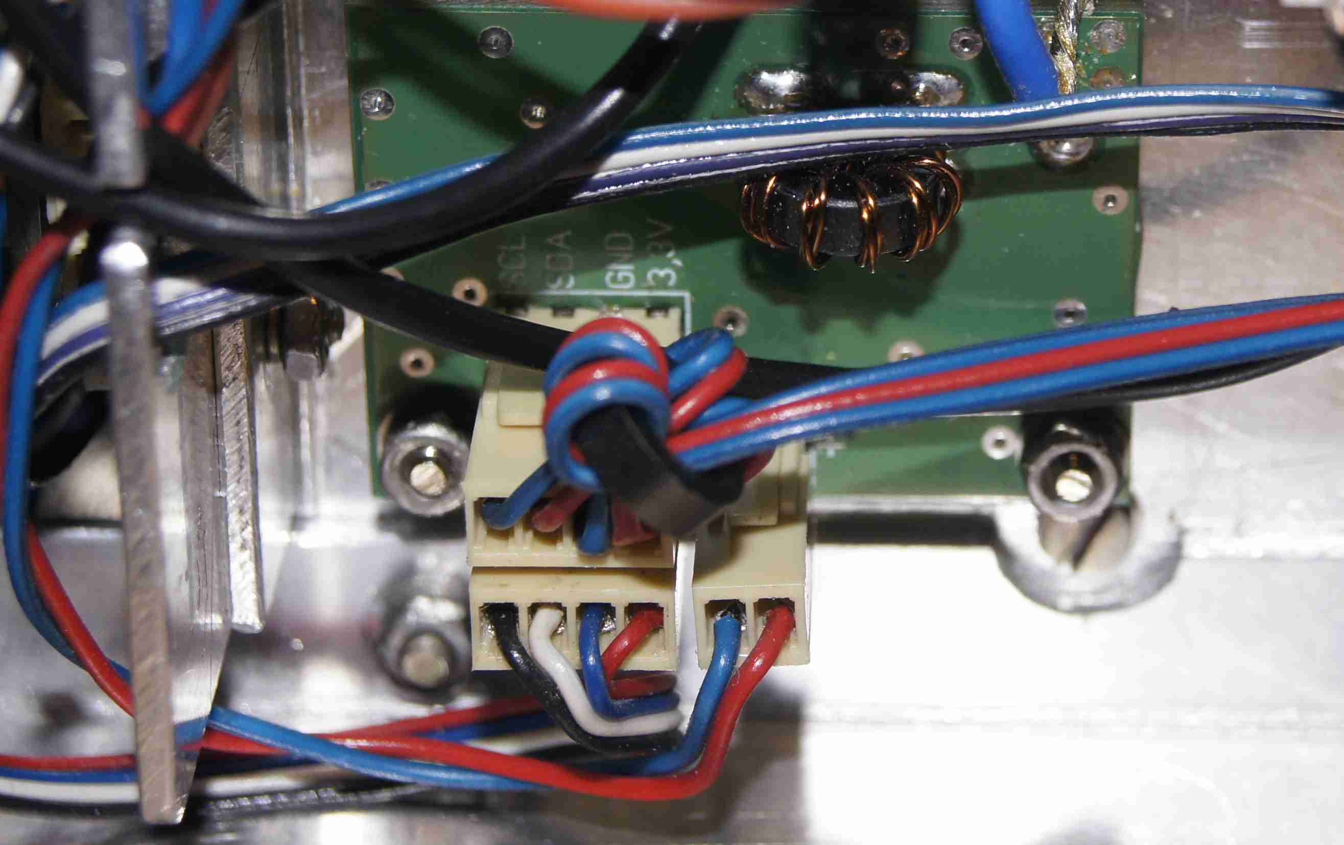

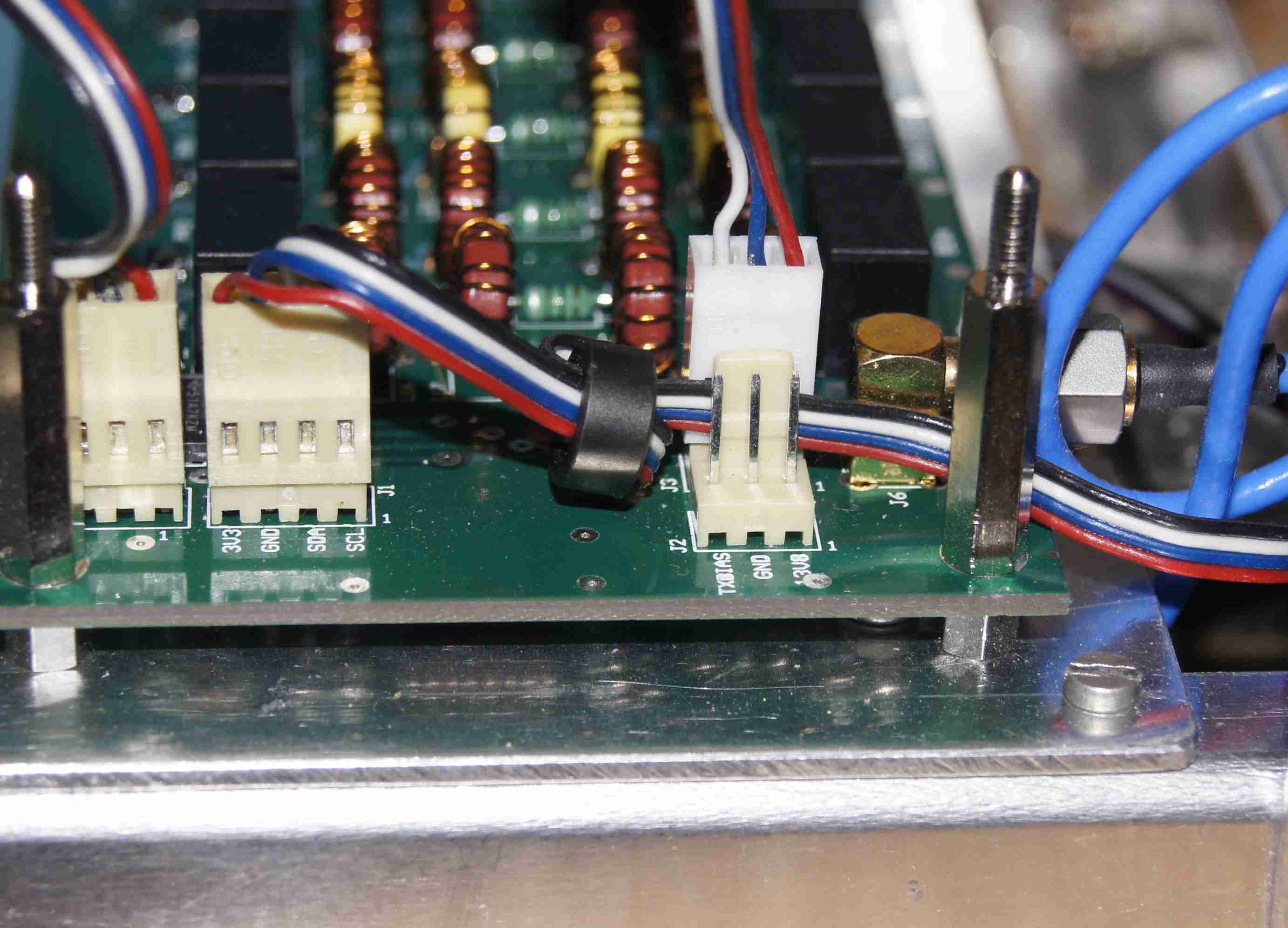

Problem niekontrolowanego "kłapania" przekaźników został opanowany. Należy postępować tak jak na załączonych fotkach. Również pasmo 50 MHz załącza się przy 50 MHz.
