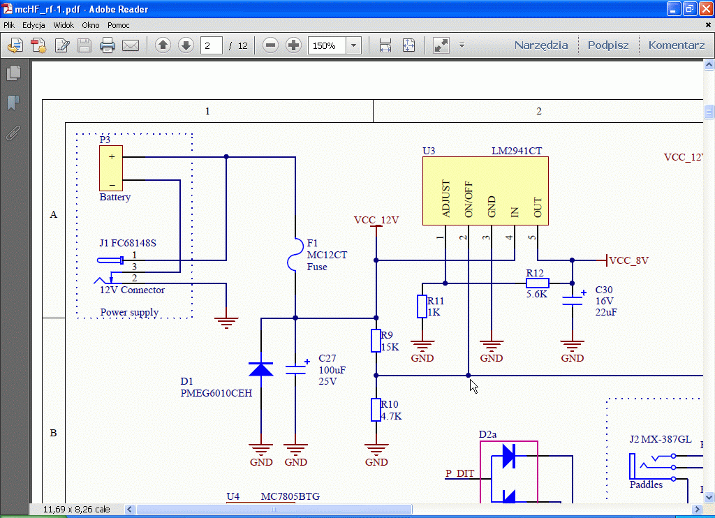

Też nie jestem elektronikiem.No ale jestem z wykształcenia geodetą.Głowa do góry.
Tu jest załącznik,kawałek schematu.
Jak podasz 12V na P3 to napięcia muszą być na F1 z obu stron i na R9,na4 lm2941,na D1 i C27.
A ta biała strzałeczka wskazuje 2.6V i to też musi być.
