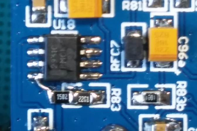

Poradziłem sobie ze zbyt niskim PABiasem. Dla wartości 115 prąd zerowy końcówki wzrósł o 300 mA. Przeszukałem Yahoo i znalazłem rozwiązanie Artura SP3OSJ polegające na dodaniu rezystora 15k pomiędzy pin4 i pin8 U18. Bez problemu osiągnąłem 500 mA dla nastawy 96. Przed wlutowaniem rezystora mocno sugeruję zmniejszenie nastawy PABias do zera i powtórzenie strojenia.

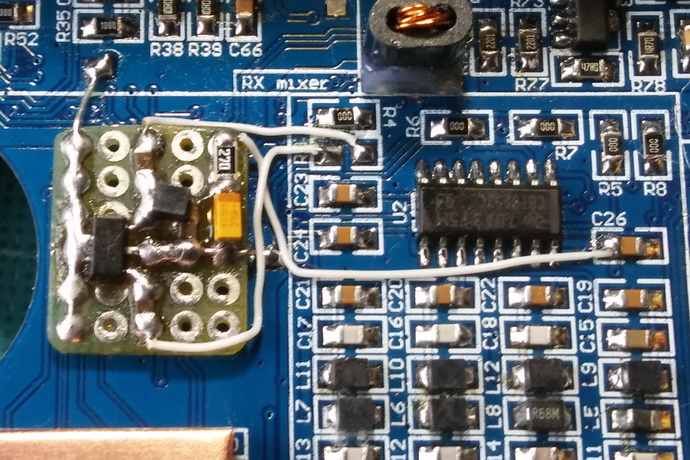

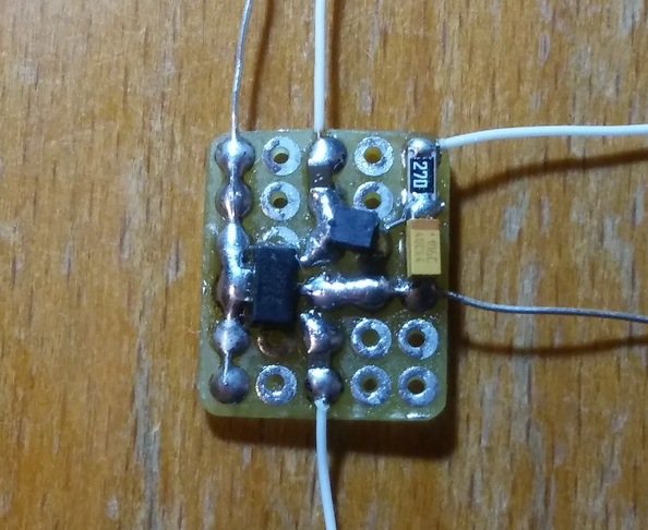

W tzw. międzyczasie ulepiłem preamplifier wg Chrisa na oryginalnym MMIC (przyszły dzisiaj po południu). Jutro montaż, uruchomię nieco później i oczywiście napiszę (plus pomiary). Wygląda jak wygląda, ale może działać będzie dobrze...
Przed podłączeniem preampl. nastawy dla mocy 5W ustawiłem jak niżej. Następnie zmierzyłem maksymalną moc.

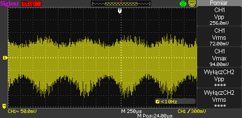

Podłączyłem preamplifer i okazało się, że nastawy dla mocy na niższych pasmach oscylują w granicach 3-6 (nastawy działają w zakresie 3-55), a na 28MHz -> 23.
Pasmo -> nastawa 5W -> moc dla nastawy 55.
1,9 -> 3 -> 18,0 W
3,6 -> 3 -> 15,4 W
7,1 -> 4 -> 13,5 W
14,2 -> 6 -> 11,3 W
21,2 -> 11 -> 10,8 W
29,0 -> 23 -> 5,8 W

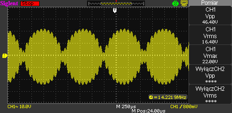

A zatem wejście preampl. otrzymuje sygnał na poziomie szumów i zakłóceń, co odbiło się na jakości sygnału:

A tak preamplifier prezentuje się w M0NKA ver.05:
