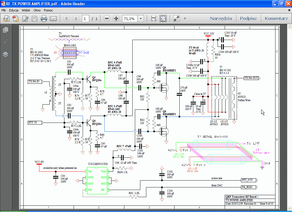

Nie mam pojęcia czy jakieś zmiany będą.
Nie mam DX-w a BFQ18a łatwiej zdobyć
