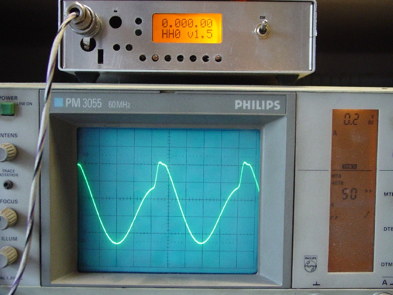

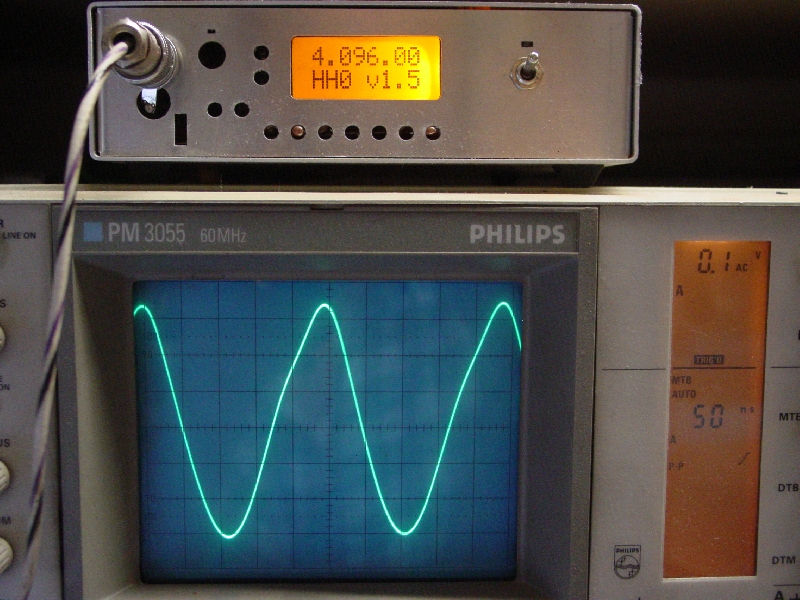

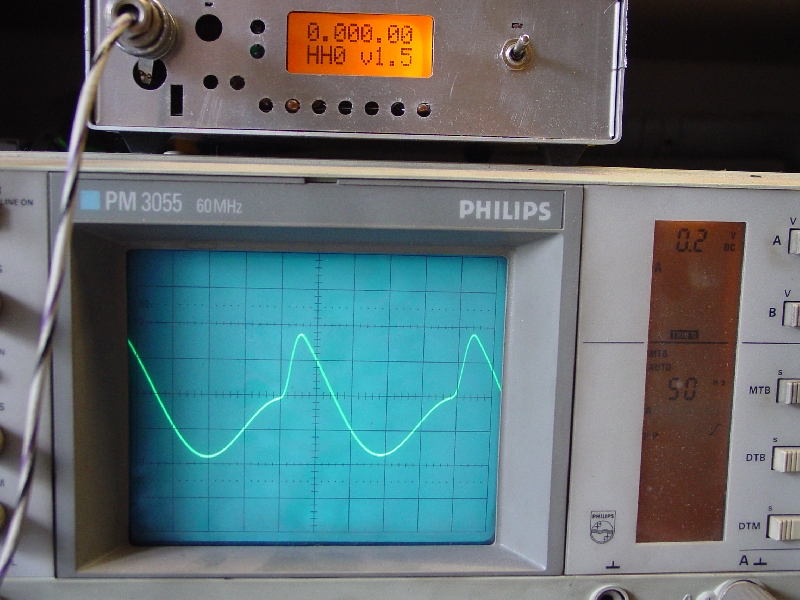

Podstroiłem punkt pracy tranzystora tak aby nie było odcięcia ani na górze ani na dole z niewielkim zapasem..
Oscylogramy z uwzględnieniem składowej stałej. Oś czasu na poziomie -2 (minus 2) działki.
Tryb RX w szereg z kwarcem dławik i trymer.
Tryb TX w szereg z kwarcem tylko dławik - kondensator zwarty.
W nocy popracuję nad dzielnikiem sprzężenia zwrotnego :-)
Teraz mamy taki sygnał:
Nie jest to jeszcze sinusoida, ale idzie w dobrym kierunku.

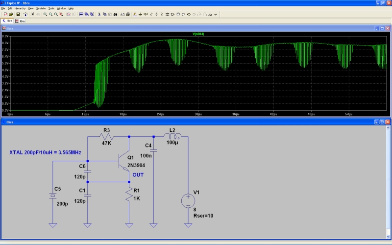

Próba symulacji w LTCPICE. Muszę dopracować model kwarcu. Na razie jest to kondensator z pasożytniczą indukcyjnością ... 200pF/10uH .. co powinno dać rezonans przy 3565 MHz.
