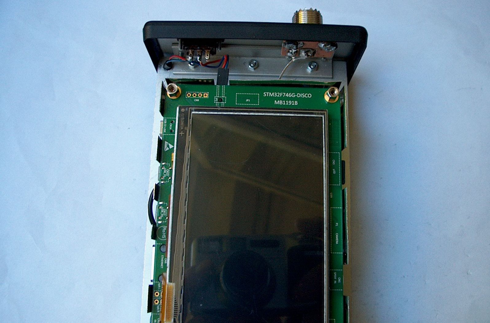

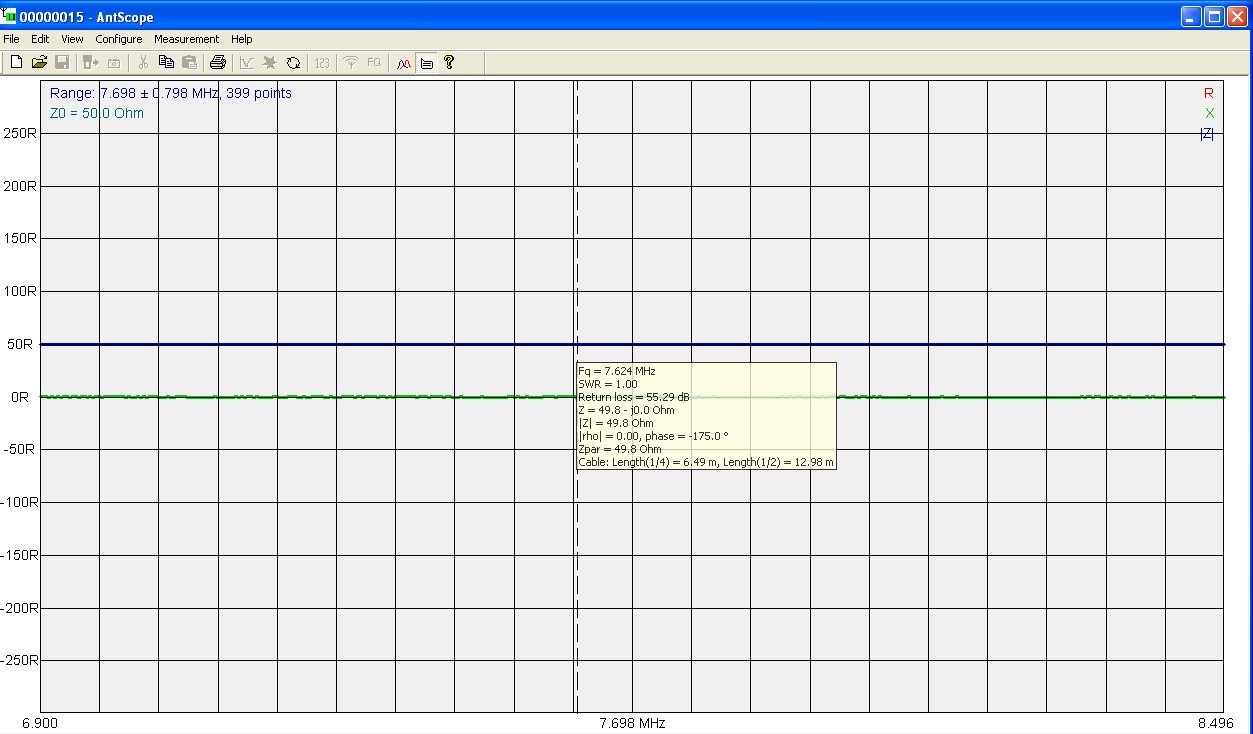

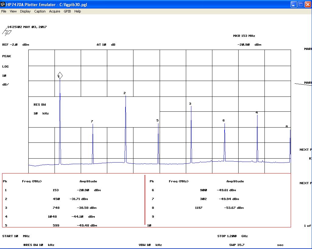

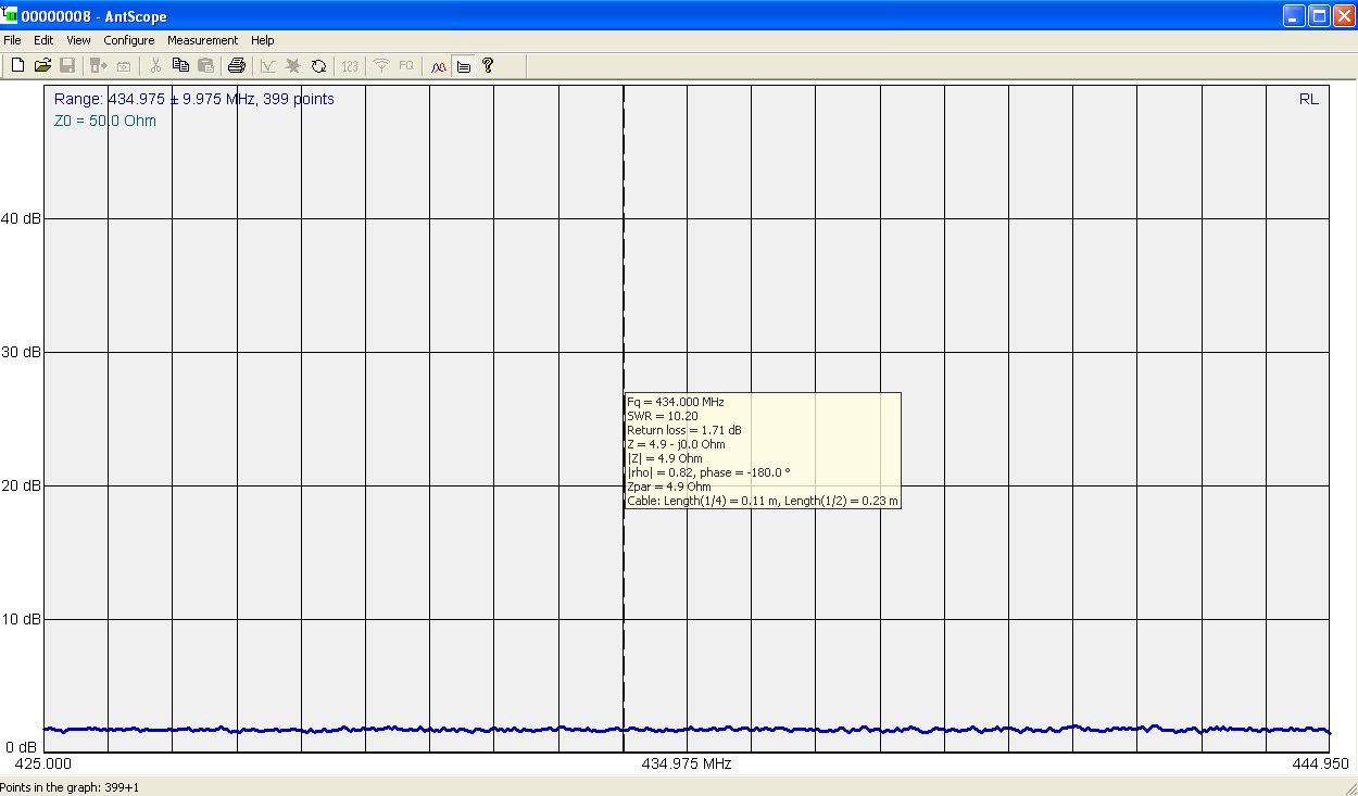

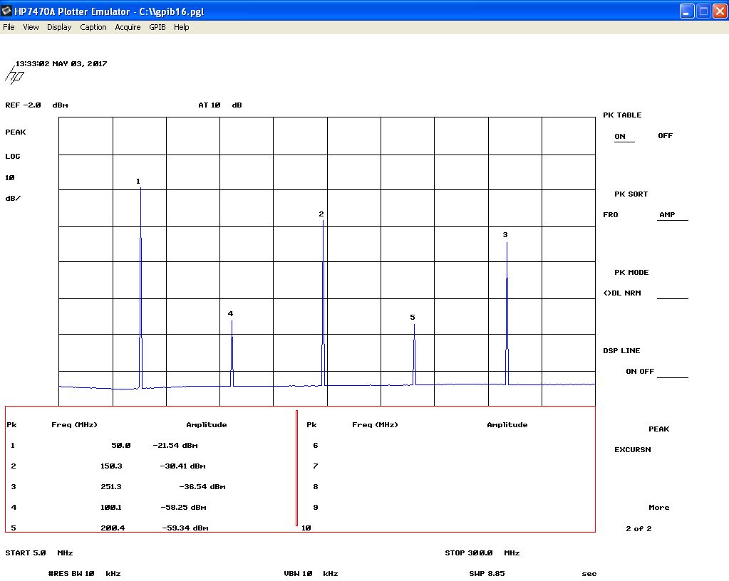

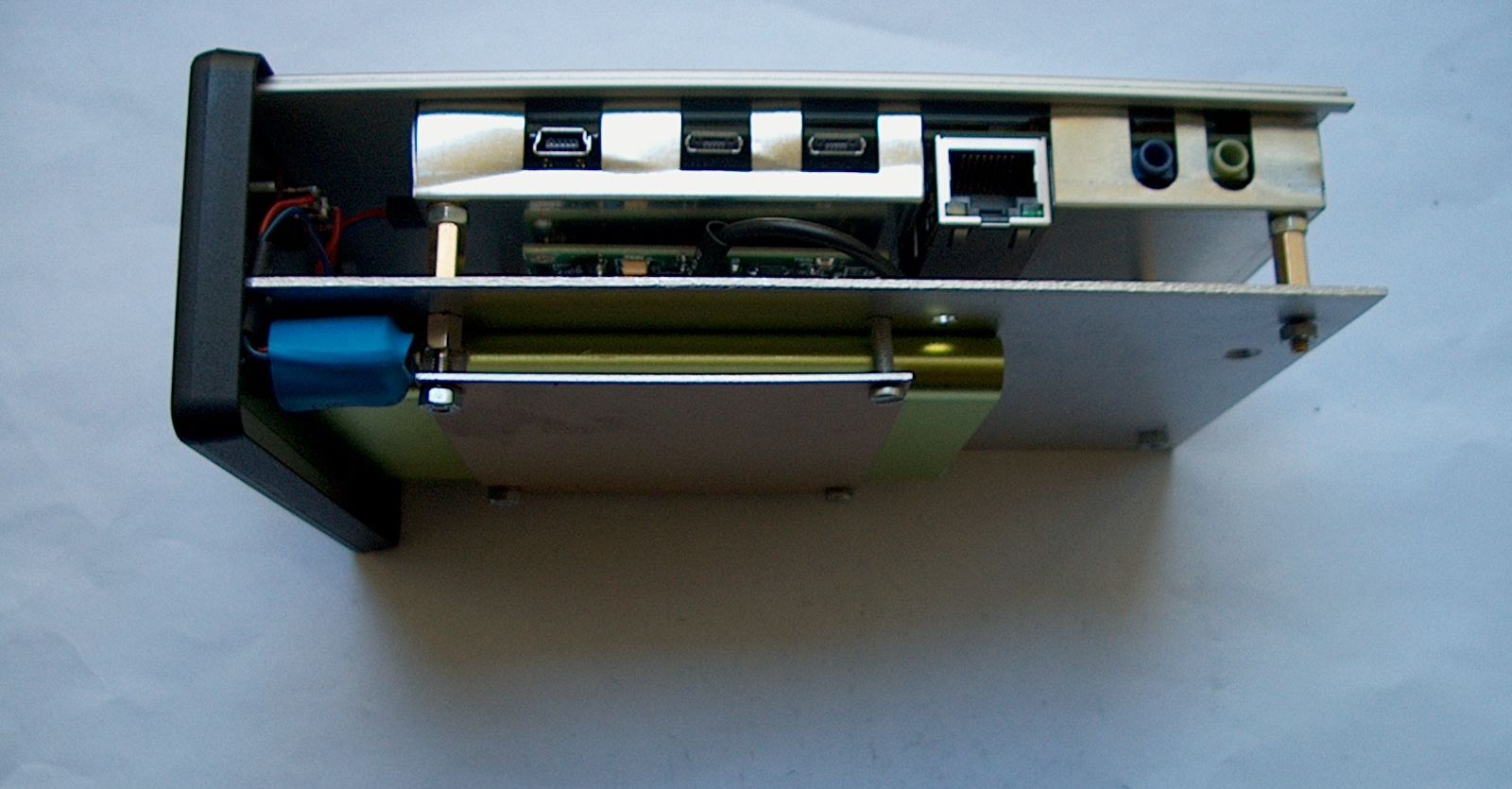

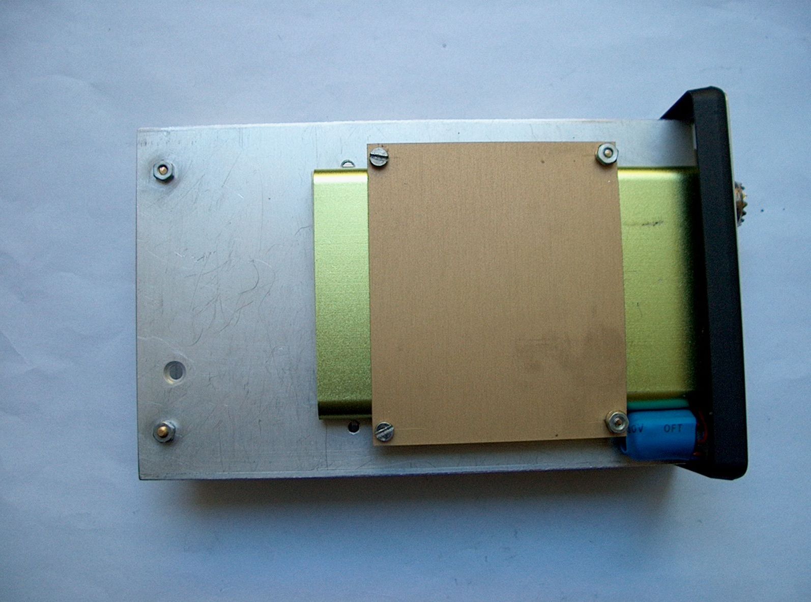

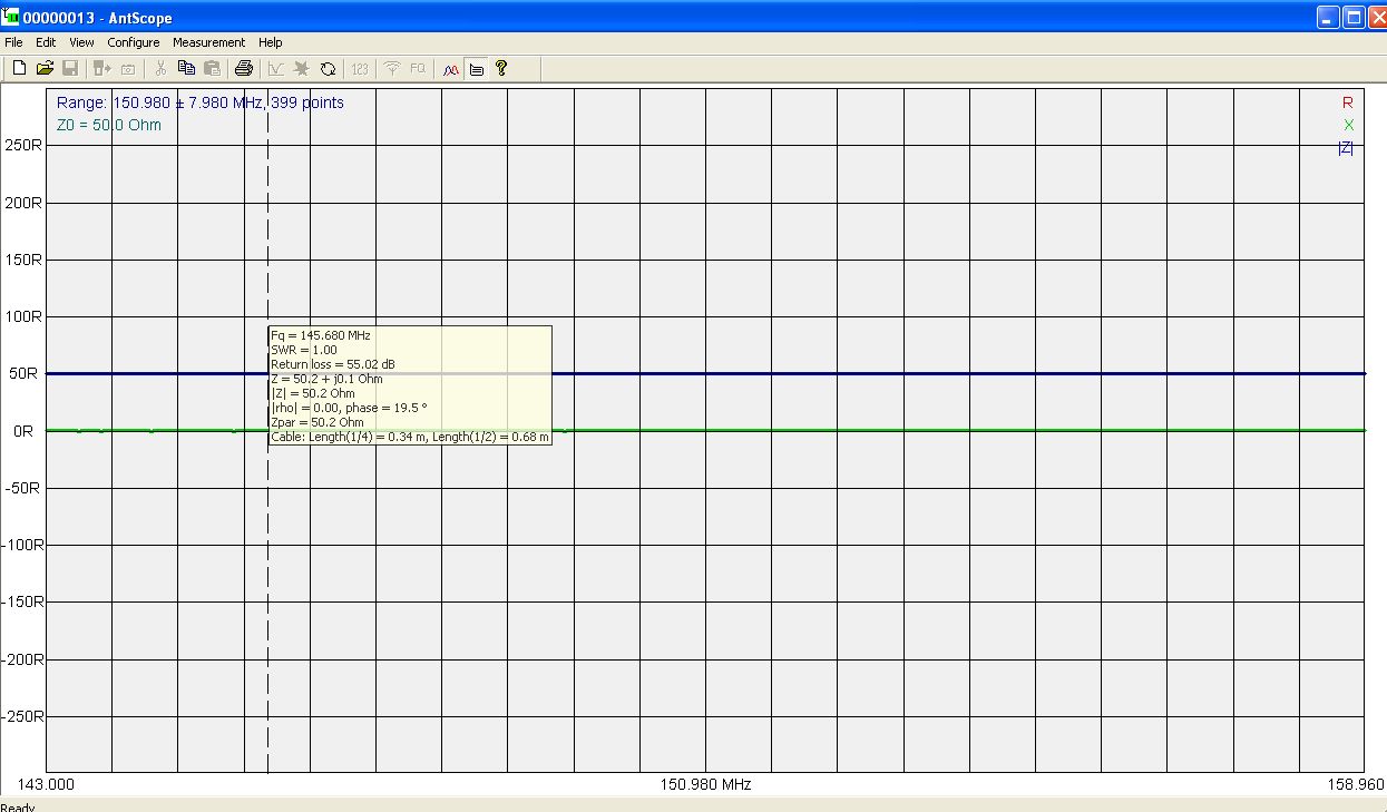

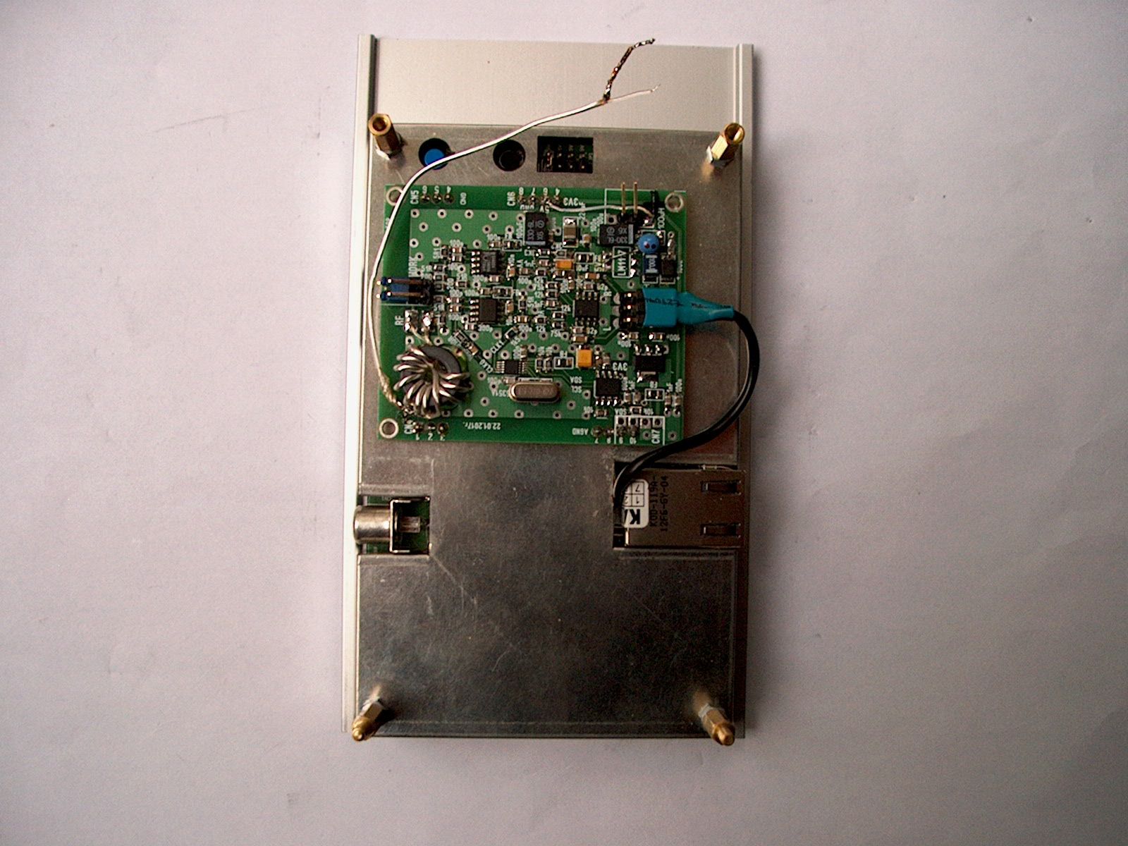

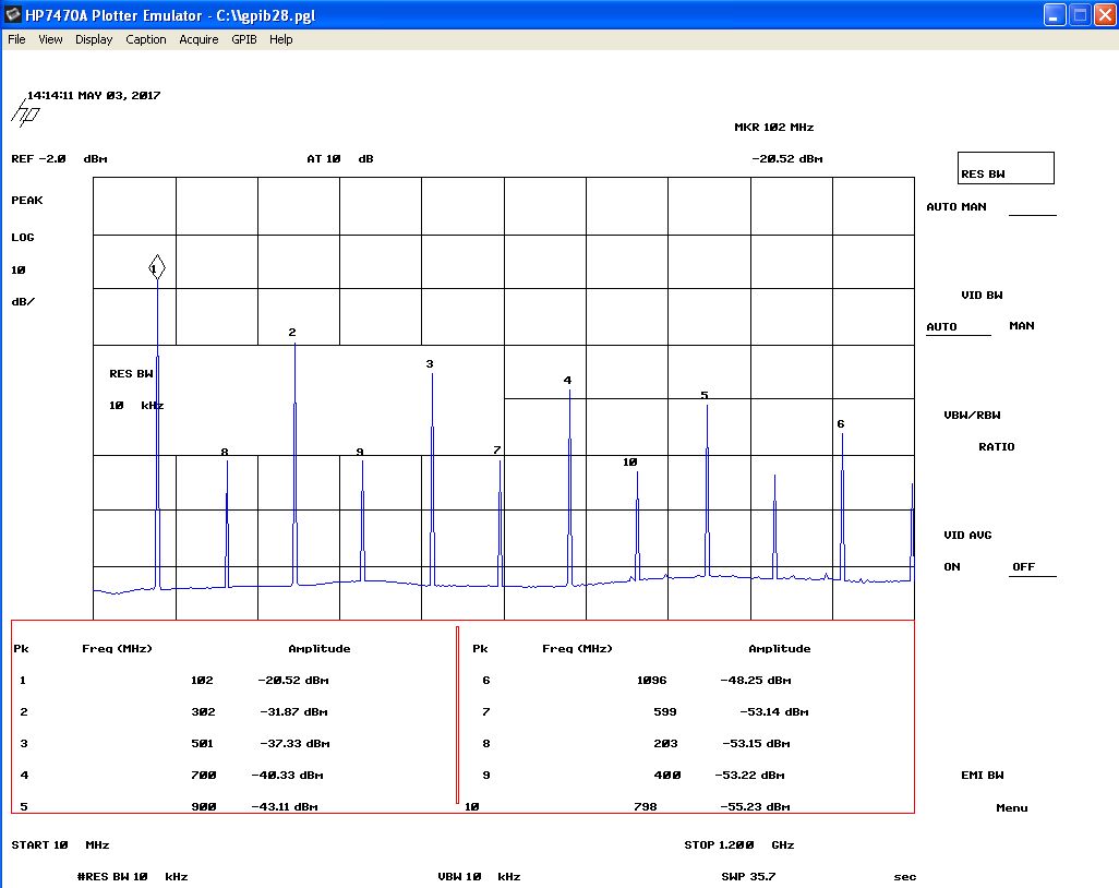

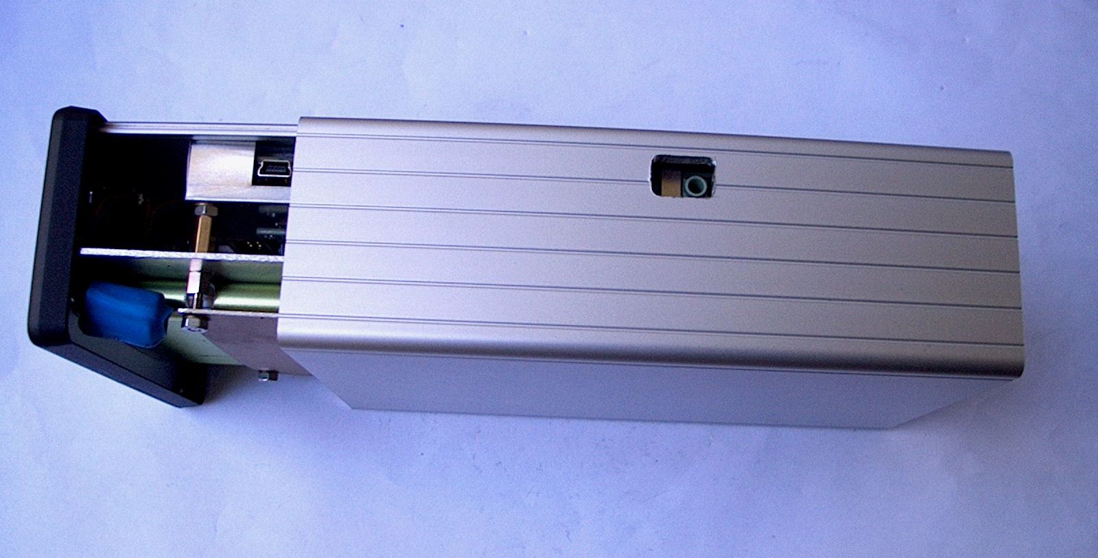

Analizator EU1KY - PCB opracowane przez SP5FCS, SP5CGI
- izolacja I2C ADUM1250
- wyprowadzone I2C ze złącza CN7 piny 9,10 ( nie trzeba ingerować w moduł discovery).

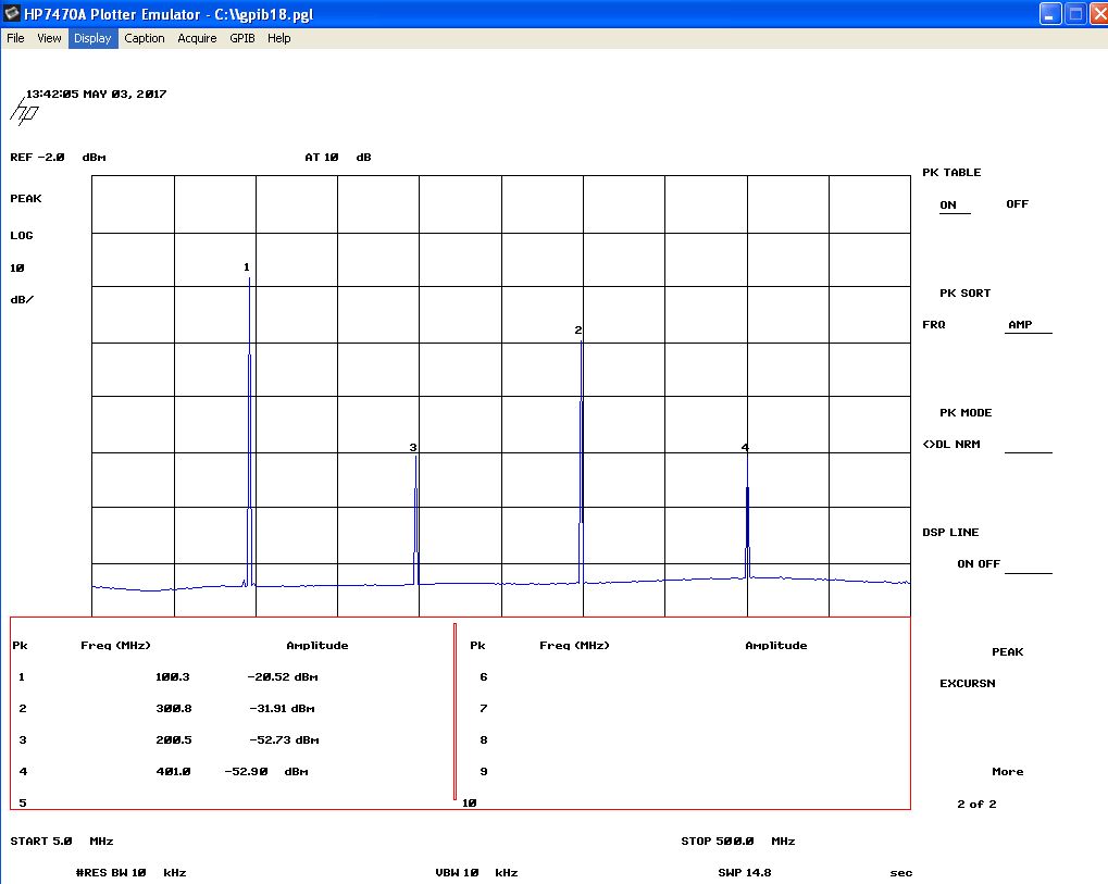

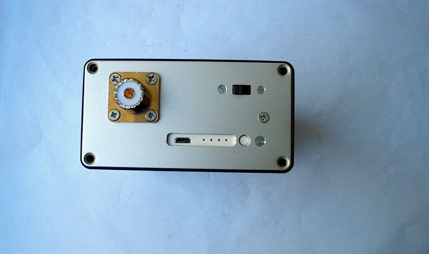

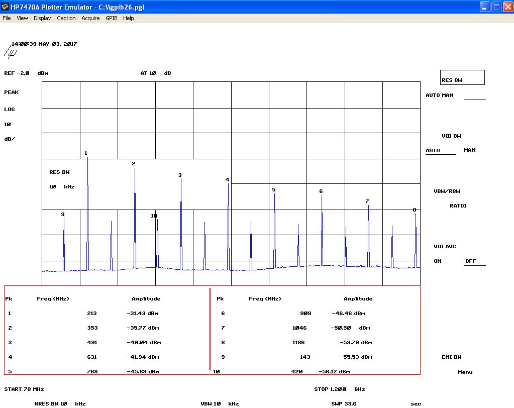

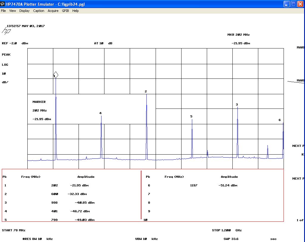

W wersji do 450MHz zastosowacć gniazdo typu N. Analizator zmontowany w obudowie Hamond HM- 1455N1601 ( możliwość łatwego wysuwania modułu z obudowy) np dla HW calibration. Pomiar na wyjściu włączona funkcja generator

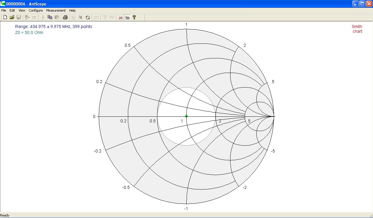

Zrzuty z programu AntSkope
