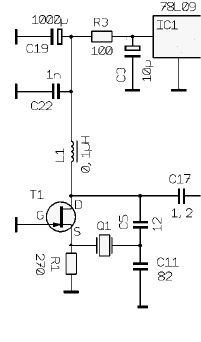

RE: Generator VXO overton
Patrz ten schemat. Również możesz przerobić go na tranzystor npn. Stroisz go z zwartym kwarcem na częstotliwość overtonu i rozwierasz kwarc. Ewentualnie drobna korekcja po rozwarciu kwarcu. Najpewniejszy układ jaki znam.
