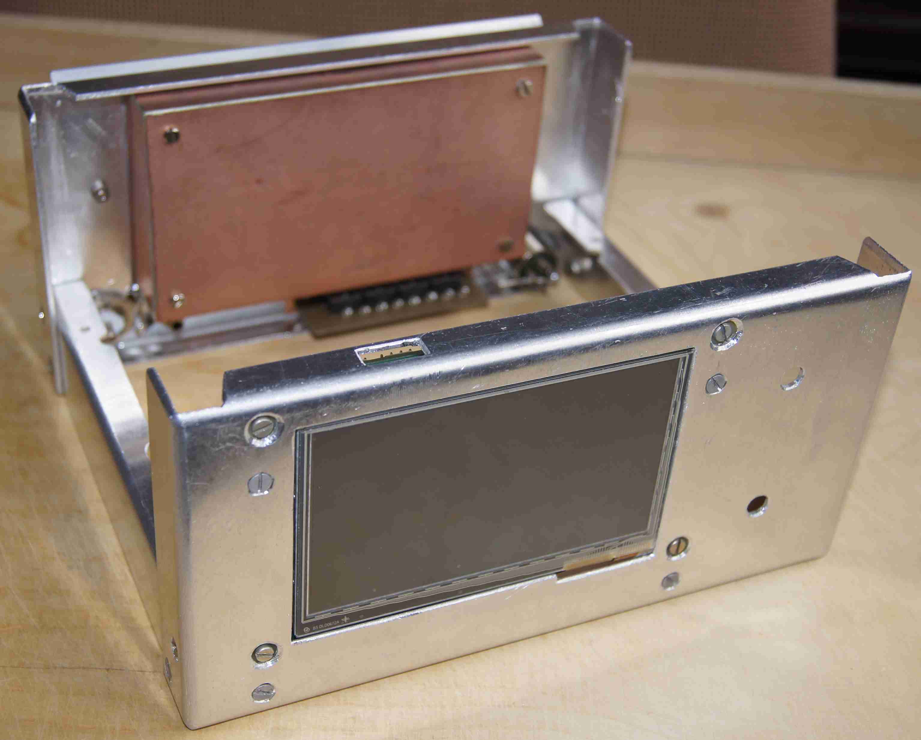

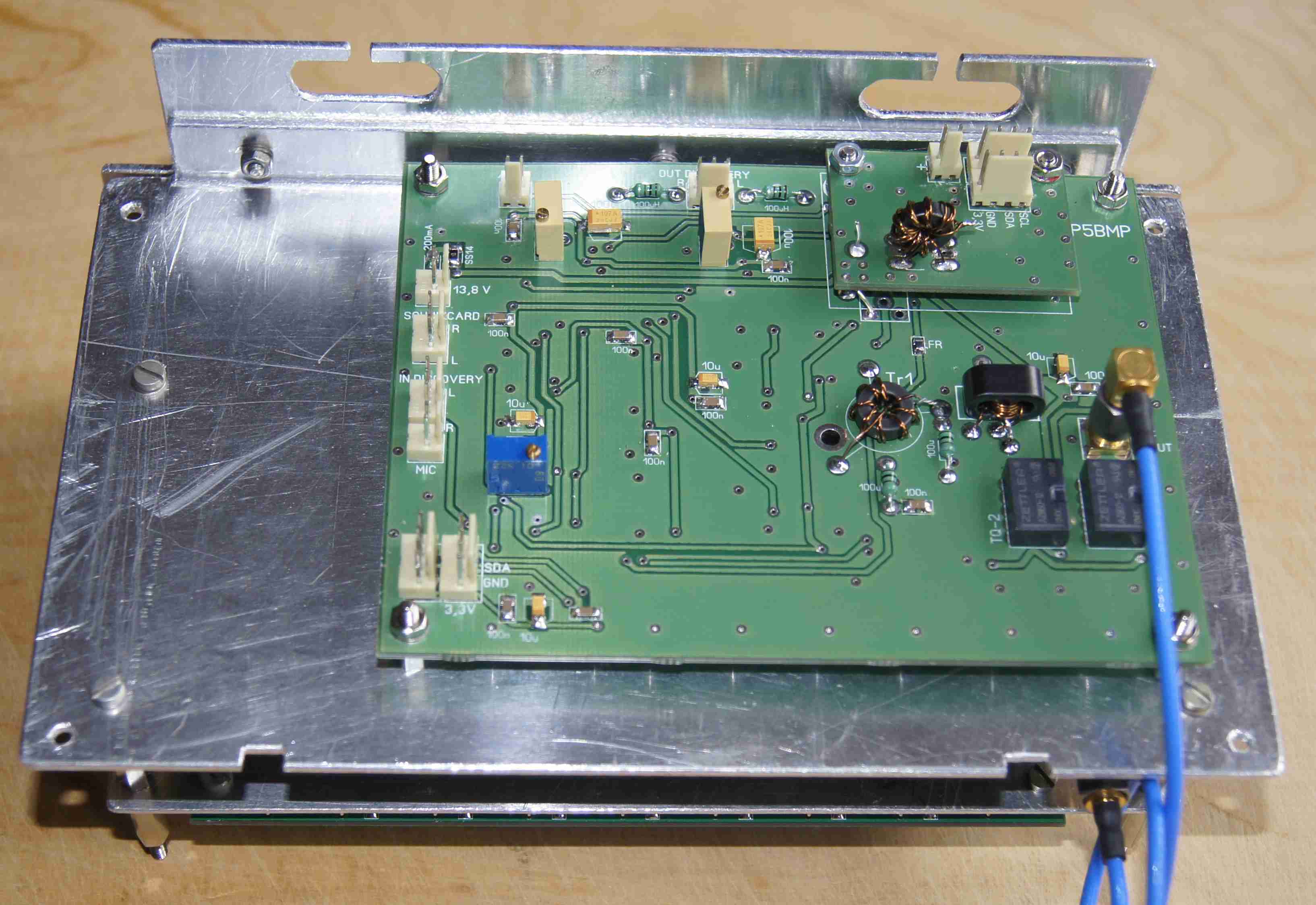

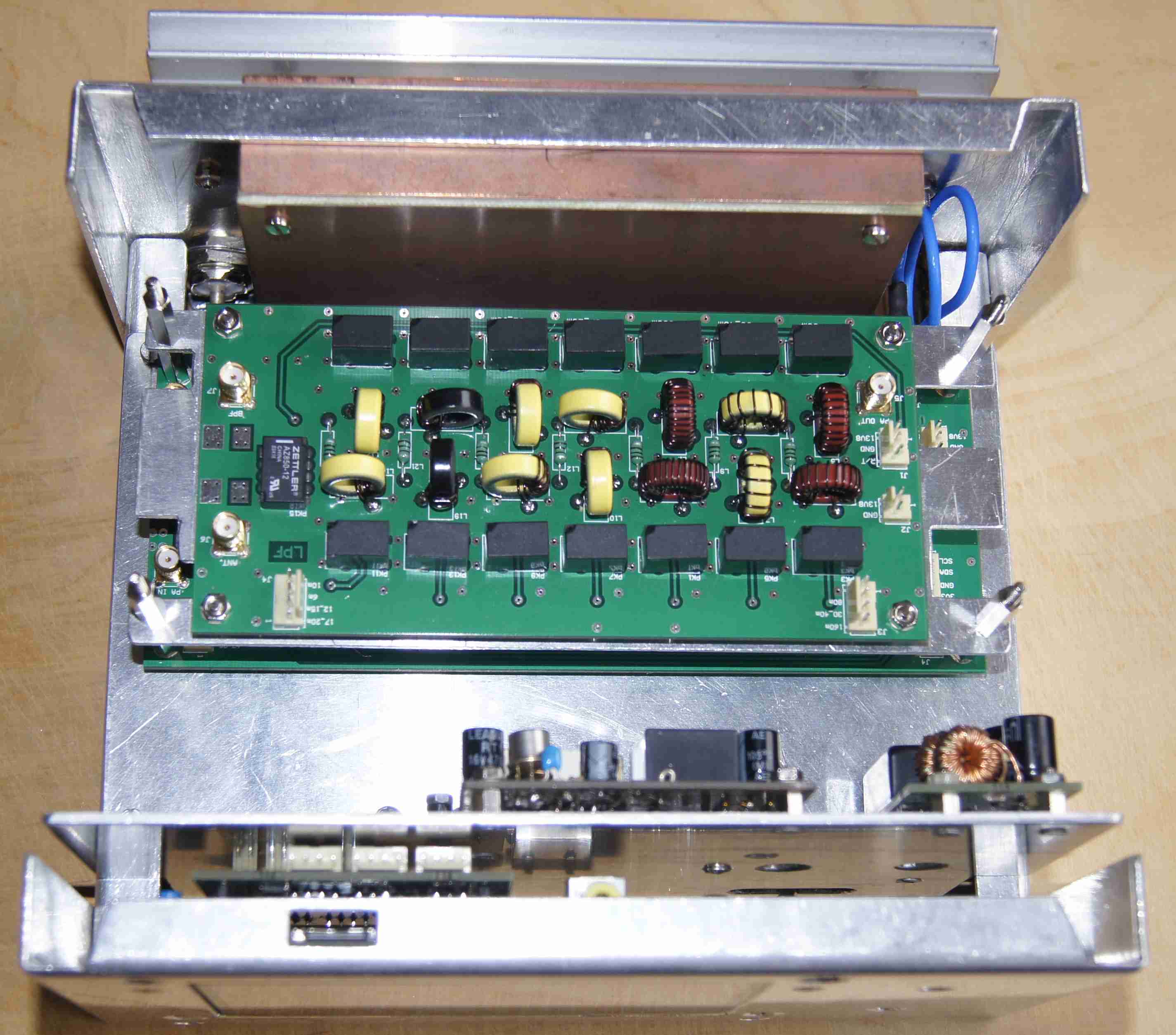

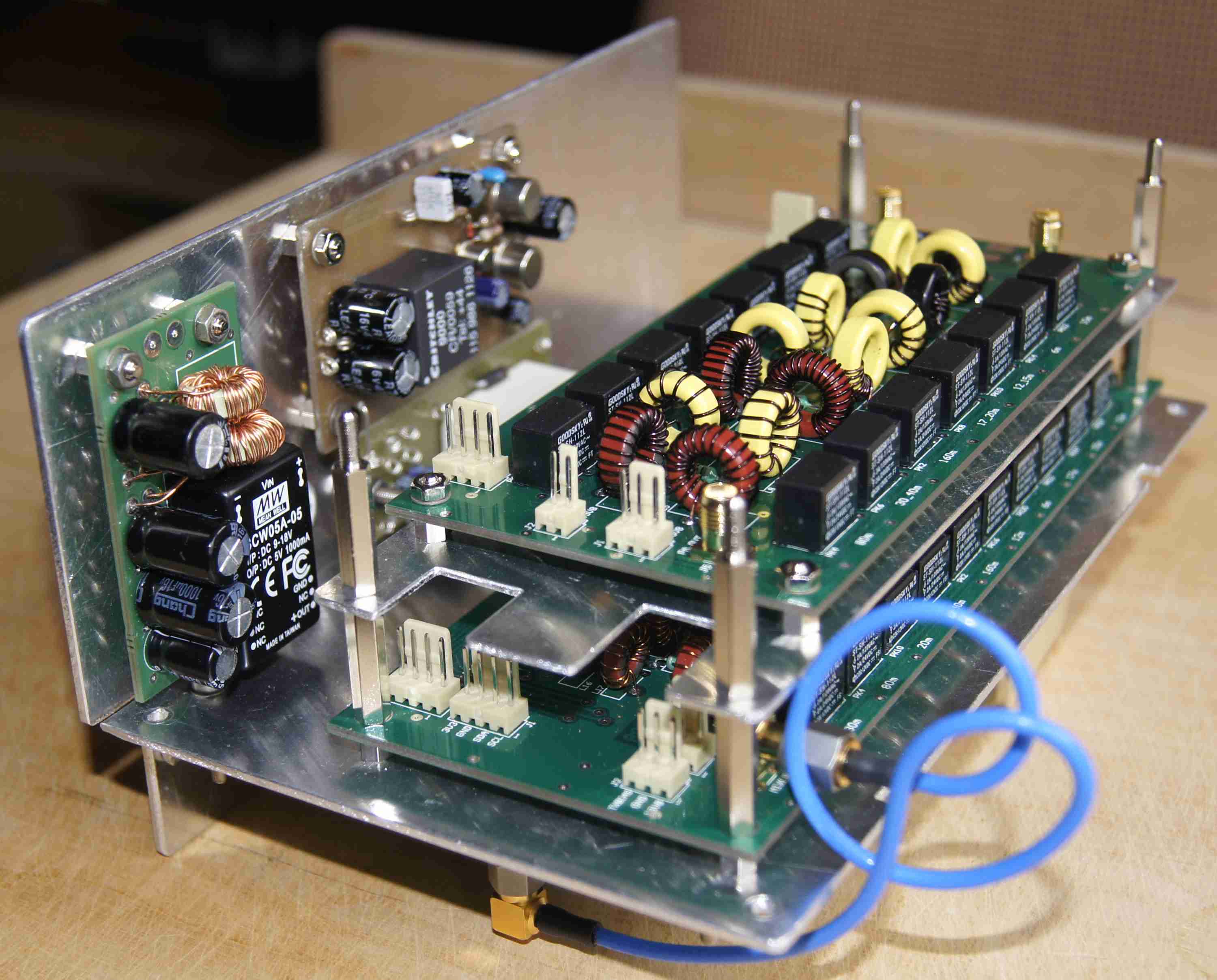

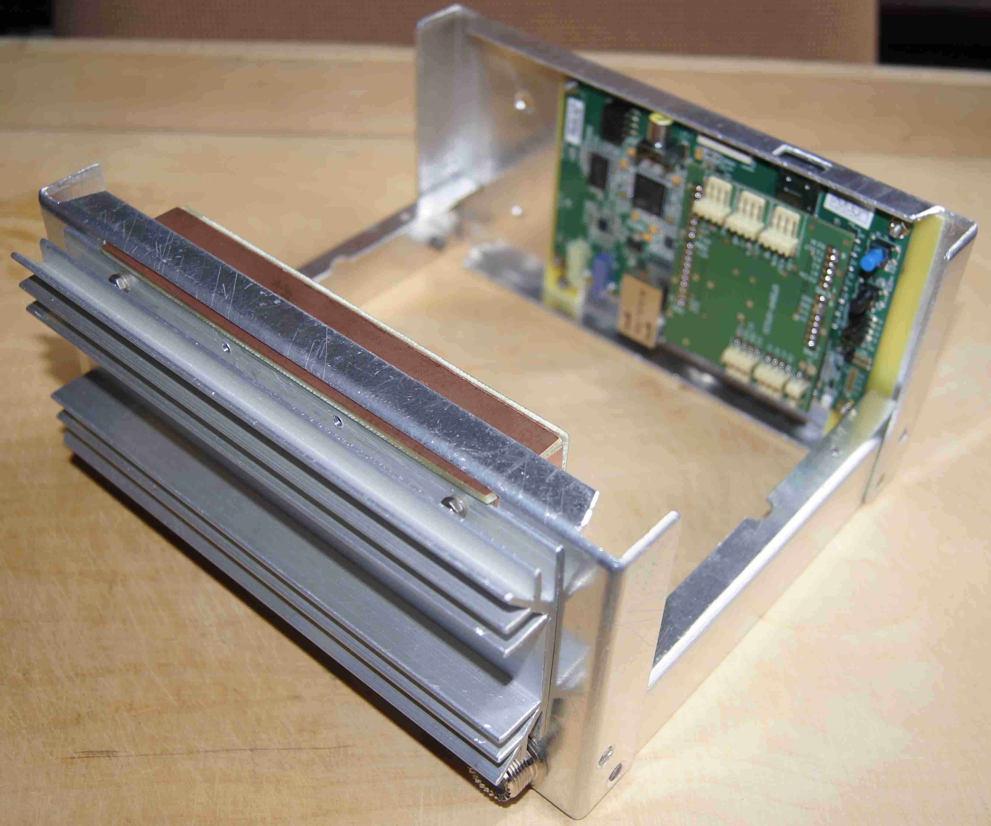

Kolego Wojtku!
Jeśli w docelowej już konstrukcji umieścisz przetwornicę po przeciwnej stronie blachy niz zamocowana radiówka, to jestem przekonany że Twoje problemy ze wskazaniami Smetra się skończą. U mnie wskazania są grubo poniżej S1. Rozmieszczenie poszczególnych podzespołów widoczne jest w załączonych fotkach. Generator VFO znajduje się jednak na podstawie metalowej, obok płyty radiowej. Fotka jest robiona przed uruchomieniem odbiornika. Zalecam jednak nie montować generatora na płycie radiowej, lepsze efekty uzyskałem zmieniając jego lokalizację. Wymiary obudowy mojej wersji HUSARKA DSP wynoszą 200x100x175mm, bez radiatora. Trochę pewnie z nim przedobrzyłem, ale taki został mi sprezentowany do tej konstrukcji. DISCOVERY jak widać zamontowany został do przedniej płyty nośnej na podstawkach izolacyjnych. Przedstawiony sposób budowy umożliwia w miarę łatwy sposób serwisowania na przyszłość.
