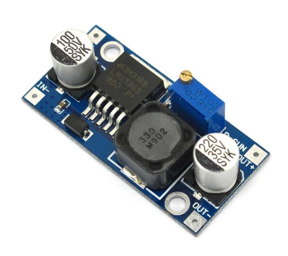

Ja ze swoją przetwornicą miałem problem. W radiu słyszałem duże szumy, i nie wierzyłem, że to radio może być aż tak wielkim szumofonem. Około 4s bez anteny. Podłączyłme tanią przetwornicę ( ustawioną na 4,9V) İmage do Husarka i ku mojemu zdziwieniu zrobilo się dużo lepiej. Zacząłem szukać przyczyny w przetwornicy "dedykowanej" i po odlutowaniu 470uf, szum ustąpił, ale śmieci trochę zostało ( lepiej się słucha). Na razie to tak zostawiłem, ale 1s osiągnięty.
Dodam, że zasilam radia z akumulatora.
Wojtek, jak możesz podłącz zasilenie z jakiegoś naładowanego PowerBanku (5v) i zobacz jak wówczas będzie zachowywał się Smetr.
