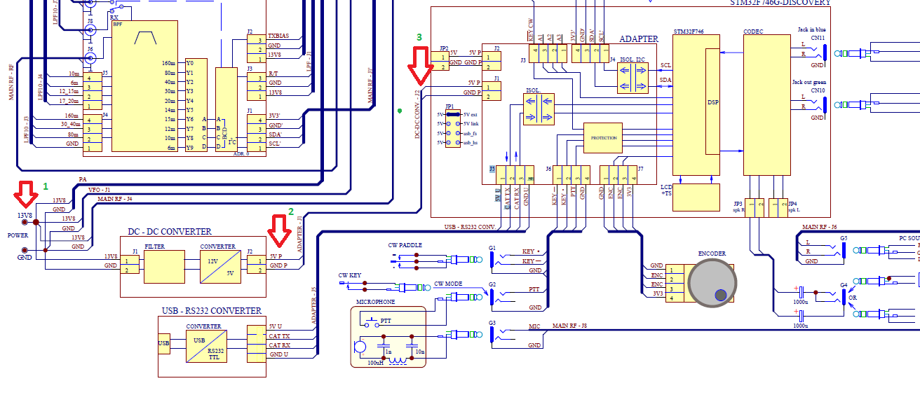

(18-04-2017 22:31)SPO3O2OL napisał(a):  Bogdan,inaczej podajesz zasilanie 5V do DISCO.U mnie aktualnie 5V leci do adaptera a dalej dla wygody(mniej przewodów)
poprzez rezystor R0 na pin wyprowadzenia od złącz arduino.Tak zasilane jest DISCOVERY.
U Ciebie 5V jest z boku modułu na jp2.Nie wiem czy to może mieć znaczenie
ale trzeba będzie to też sprawdzić.Dziękuję za zdjęcia.
Zasilanie powinno iść w punktach (1,2,3) jak na rysunku.
