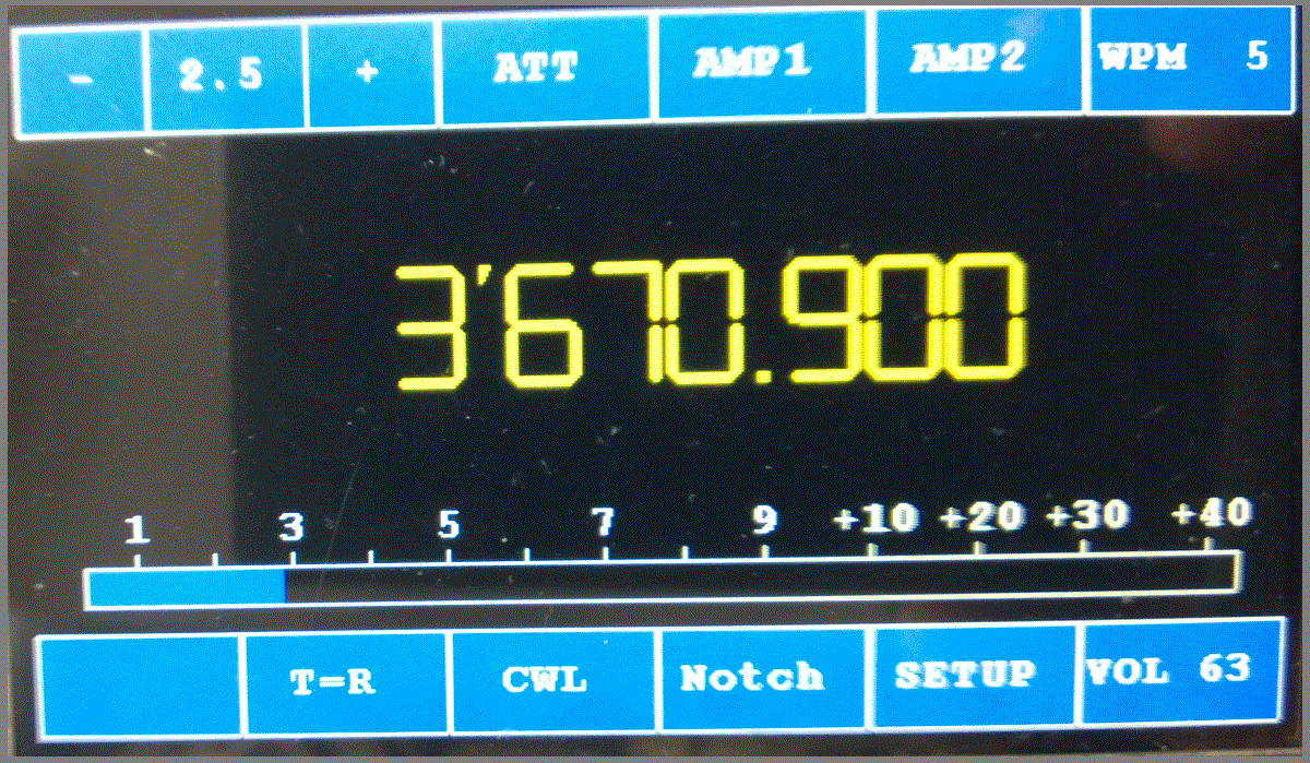

(18-04-2017 7:49)SP5BMP napisał(a):  Zamieściłem otrzymaną od kol. Tomasza nowszą wersję oprogramowania do Husarka 12042017_A. Dodane zostało wskazanie napięcia wyjściowego nadajnika oraz pomiar WFS.
Podczas nadawania w miejscu Smetru pokazuje się to wskazanie , które możemy wybrać w SETUPIE / TX i następnie Vout lub WFS.
Aby móc korzystać z tych wskazań, istnieje potrzeba zabezpieczenia procesora. W tym celu została zmieniona płytka adaptera poprzez dodanie diod zenera i rezystorów ograniczających 4k7. Diody można w łatwy sposób dolutować do w/w płytki , natomiast rezystory mogą być umieszczone na płytce mostka pomiarowego.
Wskazania Smetru przy wyłączonej antenie powinny być poniżej S1. Załączam zdjęcie dzisiaj wykonane. Tą wartość potwierdziło wielu kolegów.
Pozdrawiam, Janusz.

Inni Koledzy nie umieszczają zdjęć i nie piszą na forum o uzyskanych wskazaniach S więc trudno wymieniać z nimi informacje.Być może mają inną płytę modułu radiowego niż najnowsza oferowana na aukcjach.Nie wiem czy to ma jakieś znaczenie na wskazania Smetra.
Zastanawia mnie jednak wskazanie S w chwili odłączenia wtyczki jack z niebieskiego gniazda IN DISCOVERY.
Nawet wówczas nie mam aż tak niskiego wskazania,jest w okolicy S1(wskazanie drga lekko).Ciekawe jak wygląda taki test u innych Kolegów i czy Smetr wówczas spada aż do ZERA czy zatrzymuje się na jakiejś wartości S.
Może wina leży jednak po stronie mojego zasilania.Będę musiał sprawdzić na akumulatorze.
