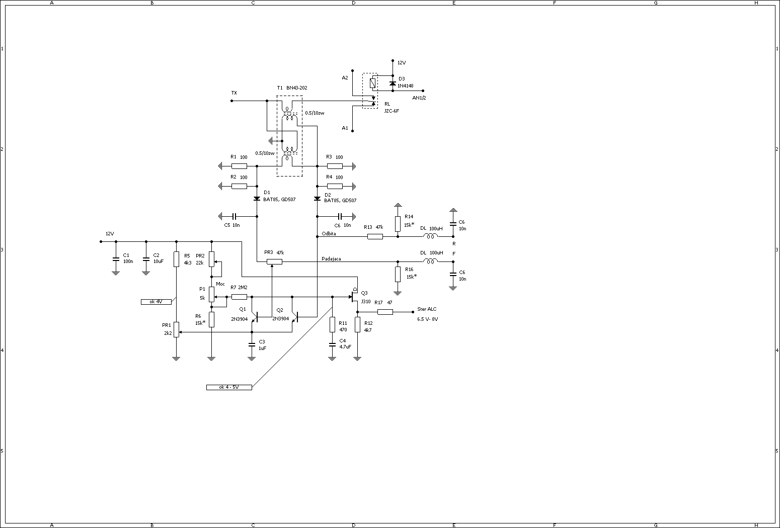

Witaj po świętach Januszu i podziękuj Tomaszowi za fajny prezent. To prosta droga do wprowadzenia w tor nadajnika regulacji mocy, zarówno automatycznej, jak i ręcznej - choćby na podstawie rozwiązania z poprzedniej wersji Husarka. Większość kolegów (w tym również ja) posiłkuje się przecież płytką wzmacniacza mocy z poprzedniej wersji Husarka, w której zamiast podawać stałe napięcie na tłumiki PIN można wprowadzić napięcie zależne od ustawienia potencjometru na płycie czołowej i (lub) wartości SWR na wyjściu wzmacniacza. Kłania się płytka antenowa ,,starszego" brata. Przekaźnik RL oraz jedno z gniazd (A1,A2) są zbędne. Dla mnie to bardzo miła nowina, ponieważ zacząłem projektować układ zewnętrznego wzmacniacza 100 -150W i ten ,,dodatek" pozwoli w optymalny sposób dobrać poziom mocy sterującej na poszczególnych pasmach. Pełna moc z Husarka DSP byłaby tu niewskazana. Reasumując dochodzi nam chyba jeden potencjometr na płycie czołowej lub tylnej.
.bmp  Plytka antenowa.BMP (Rozmiar: 201.04 KB / Pobrań: 1470)
.lay  HUSAREK antena bis.LAY (Rozmiar: 49 KB / Pobrań: 1048)
